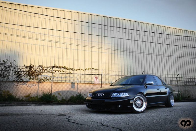

Fikk denne meldingen av en kamerat her om dagen:
"Vurderer bbs rs til audien. Problemet er bare at di jeg ser på er i 16". Tror du dette blir alt for smått? 16x8,5 og 16x9. Tenker kanskje at bredden kompenserer litt for dimmen men er rådvill. Du vet ikke om noen som kjører 16" på a4? finner ikke noe bilder av det heller"

Hvis man skal ha 16" på A4 b5 så må man ha pølseprofil, noe ala det den orginalt blir levert med.
Går man i noe lavere dekk vil bilen bli fort for lav og man vil fortsatt ha milevis klaring i buene.
Man kommer nok lenger med å kjøpe noen 17" , det er det flere som kjører rundt med…til tross for at den blir meget så lav under hvis man senker den godt.
På bildet du linket til er det vell 17" sentre med custom kanter og tønner.
18x8.5 og 18x10
Skal han ha 16" og senke så mye at felgene ligger fint i buen, kommer traversen til å ligge nedpå asfalten på flatmark. Eventuelt må man kjøre med bestemordimensjoner på dekkene. Traversen på disse bilene ligger latterlig lavt selv når man har 18" og passelig senk.
17" er absolutt minste dim på b5 !
