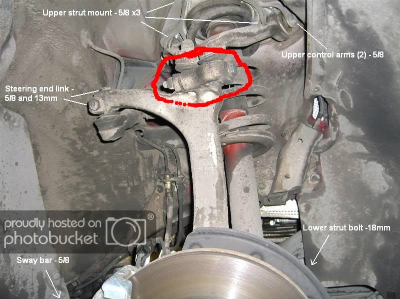

#1 Skrevet April 22, 2012 Skulle begynne og montere justerbare fjerer her om dagen, men det gikk ikke helt etter planen. Første problemet jeg kom til var bolten som 98,8% av befolkningen har problemer med. Nemmlig den som holder øvre bærerarmene sammen. Jeg sprayet masse rustløsere og da jeg skulle prøve og løsne bolten knakk selve hodet tvers av. Så har jeg prøvd og varme opp med propanbrenner og hamret løs, men til ingen nytte. bolten rikket seg ikke. Da var det ikke stort annet å gjøre enn og demontere hele staget som går opp fra bremseskiva, så jeg får ut demper sammen med øvre bærearmer og det sistnevnte staget. Problemet er at jeg fremdeles ikke får ut bolten, har prøvd og borre den opp men i og med at den er så lang er det veldig let go få borret skevt og ødlegge unødvendig mye. Vil jo selvfølgelig slippe og bytte hele forstillinga. Så om noen har noen tips er jeg åpen for det meste. Eller om noen i nerheten har noe spesialverktøy eller et verksted med litt muligheter kan vi avtale pris for og få jobben gjort. Jeg prøvde såvidt og løsne bolten på andre sia men denne satt også bom fast! så om ingen har noen gode forslag vurderer jeg nesten og gi opp, hvertfall for et par uker.. Dette er jo en helt vanlig prosedyre for og få byttet dempere så til dere mekanikere her inne, det må vel være en måte som fungerer uten og demontere alt som er og borre opp boltene??? Mvh en fortvilet og utslitt snekker.. 0 Del dette innlegget Lenke til innlegg Del på andre sider Flere delingsalternativer...

#8 Skrevet April 26, 2012 trenger jo ikke demontere den bolten for å sette inn coilovers eller bytte fjær+demper. er jo bare å skru av lageret i toppen (3 x 13mm under gummipropper) 0 Del dette innlegget Lenke til innlegg Del på andre sider Flere delingsalternativer...

#11 Skrevet April 27, 2012 trenger jo ikke demontere den bolten for å sette inn coilovers eller bytte fjær+demper.er jo bare å skru av lageret i toppen (3 x 13mm under gummipropper) Fant ut det ja, så jeg gjorde dette på motsatt side.. Etter å til slutt borre ut bolten på andre sia: bh : Men nå er hvertfall alt ferdig montert så er fornøyd nå 0 Del dette innlegget Lenke til innlegg Del på andre sider Flere delingsalternativer...
