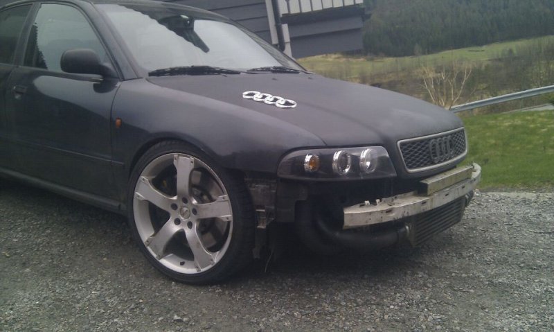

#1 Skrevet April 23, 2012 (endret) Held på å sette på rs4 bremser på a4 b5, skifta heile hjuloppheng over til s4, MEN har "lilletypen" drivakslinger, dvs: minste utgaven både på omkrets knuter og aksling, så må eg ha ein overgang til s4 som er ein del større. Nokon som har ein kombinasjon med rette knuter for at detta skal gå? prøvd å mikse å trikse med akslinger eg har liggende fra s4,s2,a6, 90 etc men ingenting som ser ut til å treffe. Hakke før eg kapper, lager ei støttehylse og sveiser her! orker ikkje skifte girkasse, Prøvde skifte innsats i girkassa og, men ingenting som passa der heller av dei kassene eg hadde liggande.. 0 Del dette innlegget Lenke til innlegg Del på andre sider Flere delingsalternativer...
#2 Skrevet April 23, 2012 Drivaksler fra 1.8t FWD skal vel du ha de har det store boltmønsteret(108mm??) http://www.audi-sport.net/vb/a4-s4-forum-b5-chassis/54871-s4-rs4-brakes-a4.html 0 Del dette innlegget Lenke til innlegg Del på andre sider Flere delingsalternativer...
#3 Skrevet April 23, 2012 prøvde å skifte over innsatsen fra fwd 1.8t til quattro som han karen i den linken gjorde, men dei paste ikkje, var større aksling i den kassa eg tok fra. fwd akslingane passer i navet men på kassa blir dei for store iallefall på min da.. 0 Del dette innlegget Lenke til innlegg Del på andre sider Flere delingsalternativer...
#4 Skrevet April 23, 2012 Bruk drivaksler fra en 180 hk turbo quattro, de er små inne og store knuter 0 Del dette innlegget Lenke til innlegg Del på andre sider Flere delingsalternativer...
#5 Skrevet April 25, 2012 (endret) Løsning: http://www.biltema.no/no/Bil---MC/Bilreservedeler/Drivverk/Drivknute/Drivknute/DRIVKNUT-AUDI-72572/ Passer smikk smakk smokk på ytre original 1.8t aksling 0 Del dette innlegget Lenke til innlegg Del på andre sider Flere delingsalternativer...
#6 Skrevet April 25, 2012 kan legge til her at på passat 3b 1,8 turbo så passet vertfall drivakslinger fra s4 b5 rett på orginal girkasse og med hjullagerhus/nav/bremser fra s4 b5. mulig årsmodell har noe å si med tanke på forskjeller? 0 Del dette innlegget Lenke til innlegg Del på andre sider Flere delingsalternativer...
#7 Skrevet April 25, 2012 (endret) mykje gode innlegg her takker og bukker, kan summere opp med at resultate blei : rock :GROMT! Fylle perfekt i 19" felg 0 Del dette innlegget Lenke til innlegg Del på andre sider Flere delingsalternativer...
