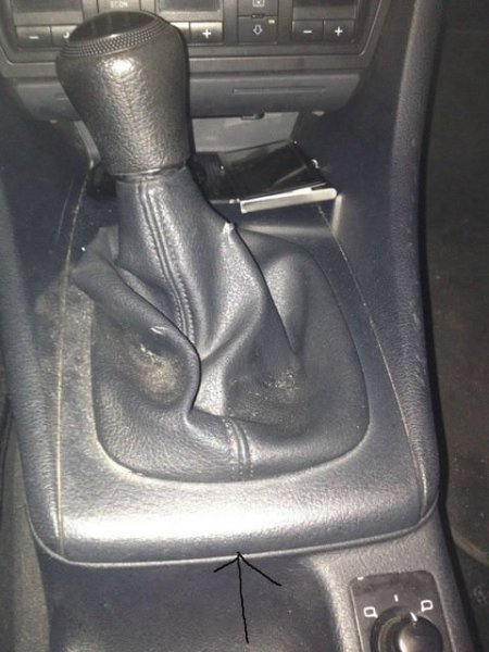

Skal skifte girspak på bilen min, da læret er hullete og slitt. Lurer derfor på hvordan man får av det dekselet girspaken er festen til? Bare til og ta et flattjern og brekke forsiktig opp? audi a6 2000 1,8t manuell
Legger med bilde:
Ja,du bare tar tak/bruker en plastikkspak eller en skrutrekker med en fille rundt tuppen. Brekker den rett opp der du har pilen,så drar du resten opp videre innover i mot dashbordet. :)
På A4 B5en trengte jeg bare og ta av mansjetten, var bare og vippe den opp.
