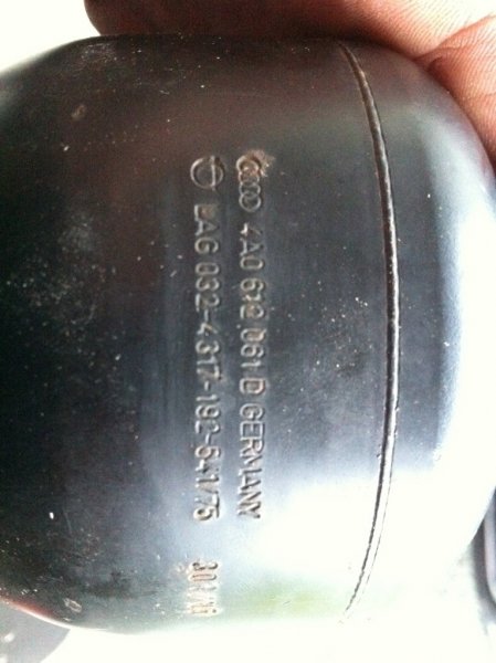

Dele nr. på bomba?
Kjenne det er på tide å fiksa den. Har hatt eit par nesten ulykker pga. ingen bremse kraft første 2 sek.:o
Dele nr. på bomba?
På bomba jeg har liggende står det 4A0 612 061 D.
Den er da til s6?
Søkte litt rundt og fant kun nåken hos svenske huggere. Men der står det at den er til audi 100/s4. Sto ingenting om s6: klø :
Usikker? Kjøpte den av et forummedlem for en stund siden, og det ble da sagt at den enten passa over på S6 (samme bombe) eller så var denne bomba (mi) fra en S6..
Samme bombe på 200tq, S4 og S6 så vidt jeg vet.. :P
