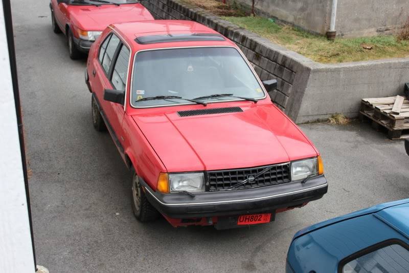

Noen som har tips hvordan få fin rust? 5 liter med malingsfjerner å bare smøre utover hele bilen å la det stå til regnet vasker det vekk? Vinkelsliper med sandpapir skive? fire karer med et 80 papir hver?
Post gjerne bilde av din rust, og hvordan du laget den :)
her er offeret:

slip ned
kast på saltvann
la stå
blid glad ;)
tar noen uker mener jeg..
Slip ned, få tak i saltsyre, og smør på med en kost...
Ruster på en halvtime...

Selv brukte jeg malingsfjerner og skrape. Helte på eddik og saltvann til slutt, og lot det stå ute i to uker.

Pusset ned, stått ute i 2 dager med saltvann og eddik.
Vil ikke ha en brun bil, vil ha en rustet bil.. for om man pusser ned å har på saltvann, så får jeg vel enfarget lys rust?

Skal sleppes så langt ned at den skraper på midstripa, 13" felger, matt svart panser..pusse heelt ned til metallet, så lakke tynt oppå med sprayboks..så rusten vil tyte frem ettehvert.

Rust blir nok sjelden serlig ensfarget men om du sliper ned å lar det ruste med saltvann/syre og så går lett over med pussepapir etterpå tipper jeg du får en bra finish.
Evt smøre etterpå med wd40 for å vedlikeholde det regelmessig?
Spørs egentlig hvor mye du gidder å jobbe med det for å få det riktig...
