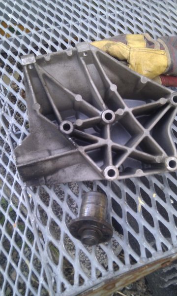

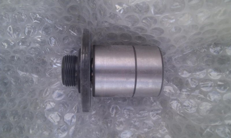

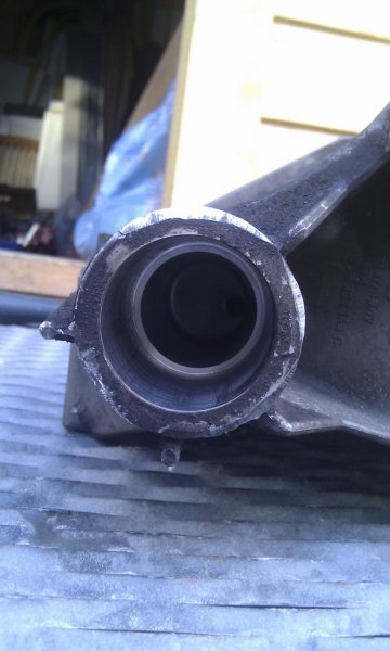

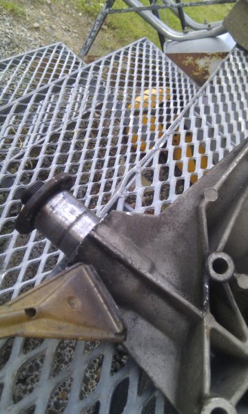

#6 Skrevet Juli 31, 2012 Da har jeg prøvd litt mer på å finne ut hva som er årsaken til denne lyden i drivreimkretsen på Audi'n.. Har demontert frontfanger, frontstykke og div for å komme bedre til.. Fulgte guiden for registerreimsskifte som ligger på forumet for dette. Prøvde så å lokalisere lyden, og kom fram til at det mest sannsynlige var lageret som holder viskosekoblinga som lager denne lyden... Og dette var ikke enkelt å komme til Demonterte derfor servopumpe, inkl. brakett, holder til strammer for multireim, dynamo og løsnet klimakompressor for å komme til denne braketten som lageret sitter i. Litt pes for å få av viskosekoblingen da jeg ikke hadde spesialverktøy for å holde igjen reimhjulet, men fikk det av til slutt Må få holdt igjen dette med brakett med 2 pinner på, samtidig som man skrur av mutter på viskosekoblingen med 32 mm nøkkel.. Satt da igjen med en stor brakett, med et lager som måtte ut. Fant etter litt om og men oppskriften på et amerikansk forum på hvordan man får ut dette lageret, oppvarming av godset og et lite "velrettet slag" for å få det ut av huset (legger ved bilder av hvordan delene ser ut, har desverre lite av selve jobben...) Deretter ble det da jobb med å finne dette lageret med hjulet påmontert (delenr. 046115136), men fant ikke dette noe annen plass enn Møller, så da ble det bestilt der (til er rimelig bra kilospris...) Montering er da motsatt prosedyre av demontering, jeg er igang med dette nå og kommer tilbake med resultatet etter hvert.. Et godt tips til å få på plass dette lageret igjen er å legge lageret i fryseren i endel timer for å kjøle det godt ned og varme opp godset i braketten godt, deretter plasseres lageret i braketten og gis et liiite "kakk".. VIPS.. så er det på plass uten press og tull: rock : Når temperatur har jevnet seg ut, så sitter dette som støpt... More to come... håper virkelig denne lyden er borte når jeg nå starter opp igjen. Får også tatt olje og -filterskifte samtidig, samt bytte av toppdekselpakning, denne så ut til å lekke litt.. 0 Del dette innlegget Lenke til innlegg Del på andre sider Flere delingsalternativer...
