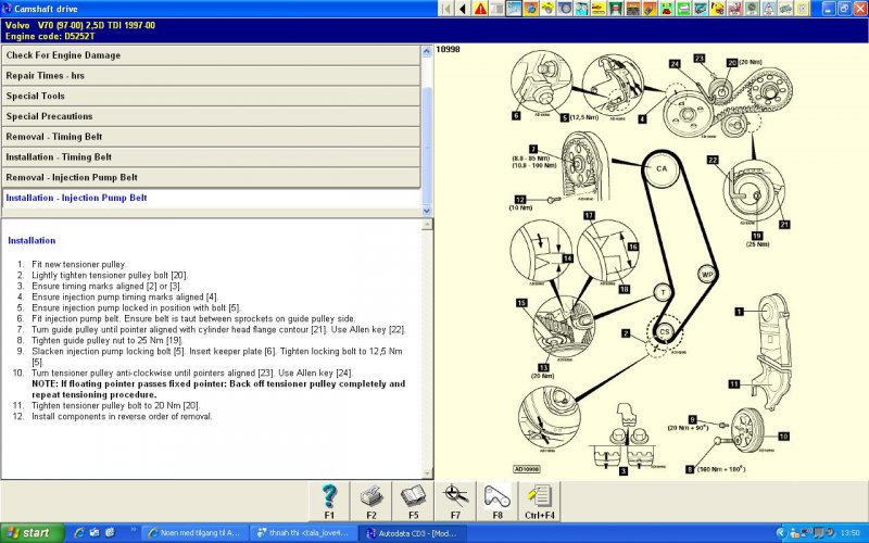

Lekkert Mikkel:)
Og da ser det ut til at den pumpa på bilde oppe til venstre har bolt (5) som løsnes, plate/skive (6) fjernes og bolt (5) skrus lengre inn og låser aksel akkurat på korrekt sted. Så festes pumperem mens pumpe er låst og veiv er på ØD.
Dermed slipper man måleur på denne.
Siden vi nå har bilde og forklaring på hvordan det ser ut på denne Audimotoren, så er det mulig at dette er relevant for flere andre WV/Audimotorer, til tross for at bilen er Volvo. Tråd ligger derfor under "teknisk, mekanisk, elektrisk" -kategorien.
