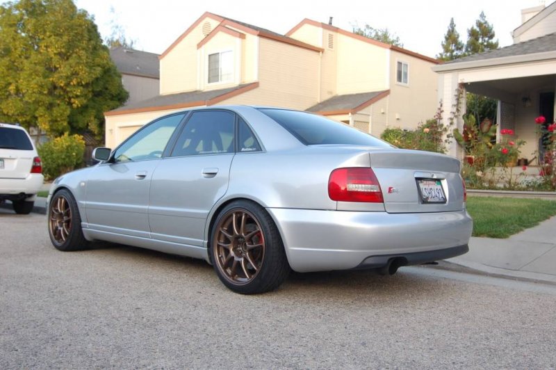

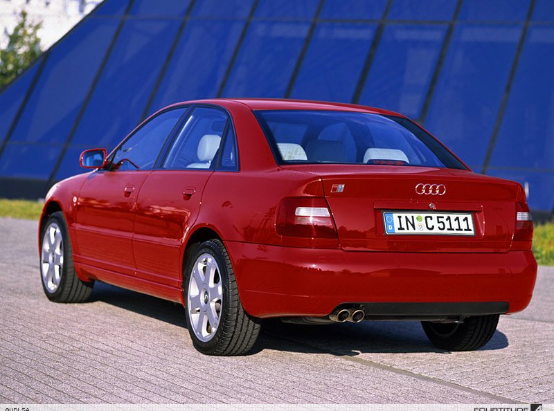

#6 Skrevet Oktober 3, 2013 Drar opp igjen denne litt.. Jeg ble fortalt av Møller at nyere type facelift bakfanger ikke passer rett over på min? Min er en tidlig facelift, så jeg har bakfanger med sort diffusor men den bygger ikke ut slik som på nyere facelift. Er det virkelig forskjell på festene til disse to? Tidlig facelift: Senere facelift: 0 Del dette innlegget Lenke til innlegg Del på andre sider Flere delingsalternativer...

#8 Skrevet Oktober 3, 2013 Om det ikke er likt så er alle braketter utskiftbare, men jeg sjekket opp dette i etka en gang, og 98% sikker på at alle s4 festene var like uansett modell Sjekk tråden til daniel sommer et par sider tilbake, skrev det der 0 Del dette innlegget Lenke til innlegg Del på andre sider Flere delingsalternativer...

#10 Skrevet Oktober 3, 2013 (endret) Herlig, Kristian! Skal sjekke ut Edit: Iflg. deg så passer pre-face og facelift fangerene om hverandre, så da bør jo ikke det være no stress Ble alle euro-pre-face S4 modellene levert med samme bakfanger som min har, eller er det kun 1999.5 modellene som fikk disse fangerene og at tidligere modeller ikke hadde diffusor i det hele tatt? Jeg har også hørt at det ikke er mulig å få tak i ny fanger av den typen jeg har, så da er jo saken veldig grei hvis det stemmer. 0 Del dette innlegget Lenke til innlegg Del på andre sider Flere delingsalternativer...

#12 Skrevet Oktober 3, 2013 Alle euro s4 frem til 99.5 er levert med den fangeren som du har. Alle us s4 har helllakert a4 fanger uten difuser. ;-) 0 Del dette innlegget Lenke til innlegg Del på andre sider Flere delingsalternativer...

#14 Skrevet Oktober 3, 2013 Det er bra. Men du er altså 100% sikker på at begge S4 fangerene passer om hverandre? 0 Del dette innlegget Lenke til innlegg Del på andre sider Flere delingsalternativer...

#16 Skrevet Oktober 3, 2013 Kan godt sjekke en gang til i etka, men om jeg har skriv det i tråden til daniel så stemmer det 8D0 807 483 og 8D0 807 484 er delenr for føringstykkene på sidene. det er felles for A4 pre face, S4 preface og s4 facelift 0 Del dette innlegget Lenke til innlegg Del på andre sider Flere delingsalternativer...

#20 Skrevet Oktober 3, 2013 Fangerene skal være like sånn sett, ja, og hvis det er noen forskjeller så ligger det i føringsstykkene på sidene. 0 Del dette innlegget Lenke til innlegg Del på andre sider Flere delingsalternativer...
