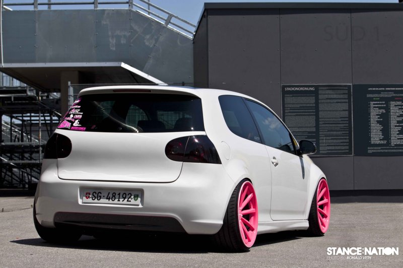

Denne har 20x10.5 ET 30 foran. Spørs hvordan det hadde tatt seg ut rundt hele på en Scirocco.
