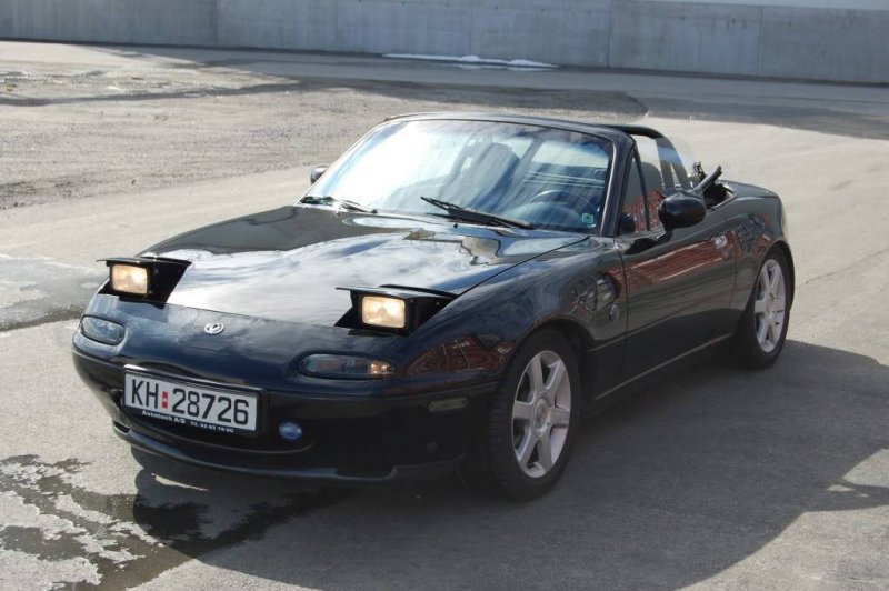

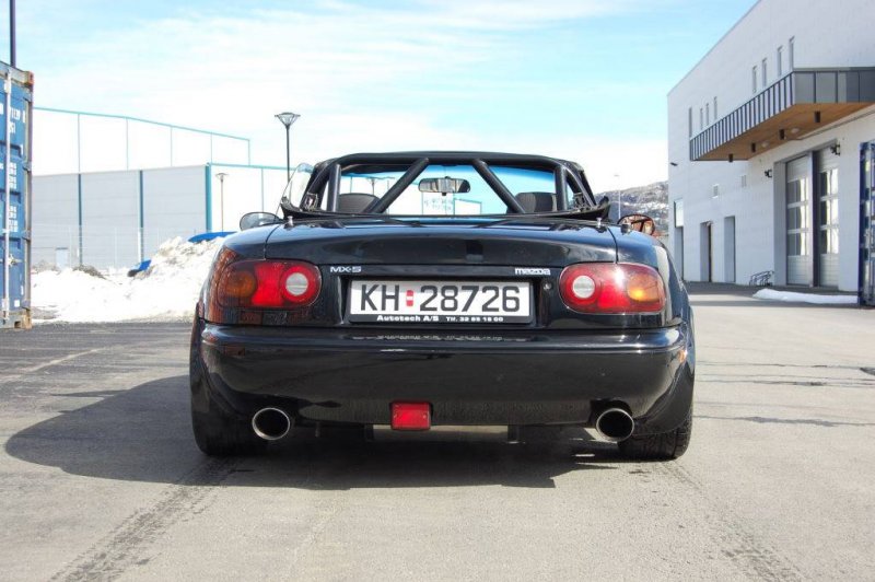

Min nåværende bil som forhåpentlig vis får en ny eier ganske snart :
