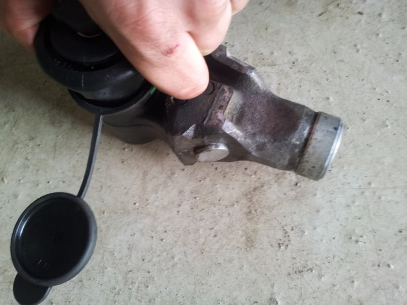

Hei ..
Skulle prøve og hente campingvogna ista, men fikk ikke på kroken, virket ikke som den gikk skikkelig tilbake når jeg vrei på det hjulet ... legger ved et bilde som viser når jeg har vridd sålangt tilbake som jeg kommer :) virker nesten som den skal helt tilbake ...så klikker den ut når den kommer i det hakket ...

Noen som vet om den skal gå lengre bak enn det på bildet da ?

Har samme problem på min B6. Har prøvd og smurt opp, men hjalp ikke så mye. Men fant ut vis jeg setter den inn "slik man skal", holder låsemekanismen åpen, og gir den et slag med gummihammeren under festet, så smetter den på plass.: klø :
Da fikk jeg også "banket" på plass kroken :P
Men, oppsto såklart et nytt problem når jeg skulle ta den av ...det er jo at den nå sitter fast der :)
Når jeg vrir den for og åpne, så kjenner jeg at den blir løsere, men tror ikke den "tappen" går nok inn til at den slepper ...

Glemte og skrive hvordan man fikk den av:P Da holder du den i åpneposisjon og banker med gummihammeren på kulehodet.
Slik jeg tror dette har oppstått er fordi festet ha stått på så lenge at det har lagt seg et lag med irr inni "hullet" i bilen( ramlet av en god haug med det når jeg tok av mitt, sikkert stått på de 7 årene han gamle eieren hadde bilen). Så når det blir litt varmere ute, tenkte jeg og få pusset så godt jeg får til innider. Hos meg virker det ut som selve mekanismen på kroken er helt i orden, men hullet så trangt at man ikke får dyttet den langt nok oppi "hullet".
Heh :P Fikk den plutselig ut når jeg rikset att og fram bare :) må vel prøve og smøre opp og renske alt skikkelig, så satser jeg på at den kommer seg etterhvert :)
