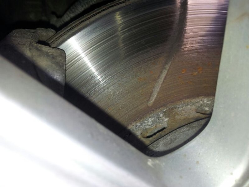

Har i det siste sett at bremseskivene slites skeivt.
Hørte for et par dager siden, at det så vidt uler ved igang setting og vis jeg bare triller med rattutslag.
Vekselvis høyre venstre, svinger jeg til venstre høres ulelyden på venstre og motsatt.
Legger jeg beinet forsiktig på bremsepedalen blir lyden borte.
Noen som har tanker rundt dette?
Er det nok å sjekke og pusse over calipperne, pusse over skivene og bytte klosser . Klossene eeg ifra ifjor sommer og skivene er knapt slitt.

Jeg ville i allefall gått over kalipperen så disse ikke går tregt. det er som regel årsaken til alt ondt med tanke på bremser
Må nesten gå over dem igjen, som sagt så ble det ordnet ifjor sommer.
Ønsket hadde å kunne kjøpt nye slipper og føringer.
