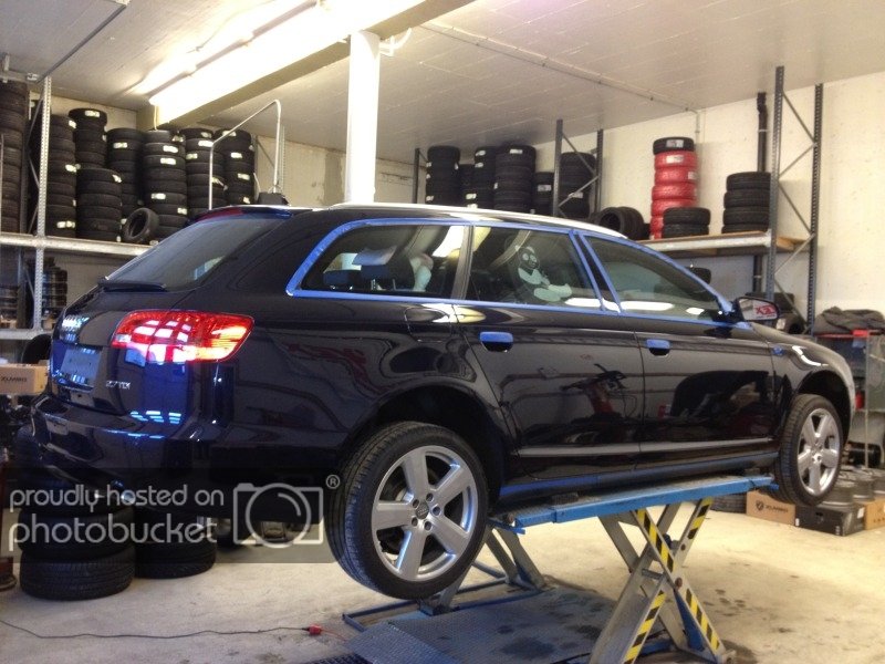

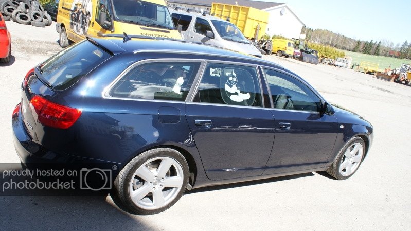

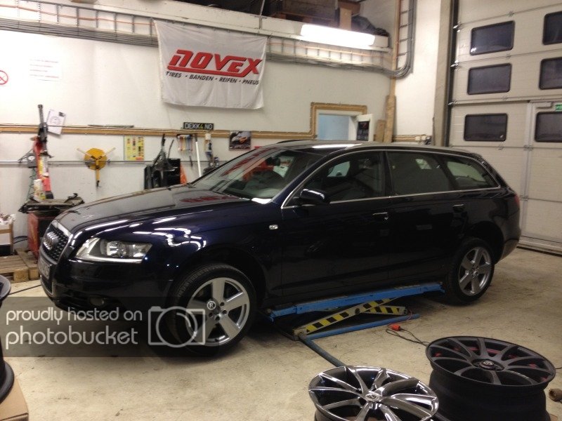

Har gått til innkjøp av roterende maskin å masse andre produkter, så da fikk jeg en kunde som ville få polert bilen sin, bilen er en 2008 Audi A6 stv å den så rett å slett helt jævlig ut i lakken, men jeg ga den et sikkerlig forsøk :)
Vask:
Prickbort avfetting
Sonax felg avfetting
Mequiars NXT shampoo
Mequiars claybar
polering:
Scholl S03+ Gold på Gul Scholl pute
Scholl S40 på orange Scholl pute
og microfiberkluter
maskin:
Metabo roterende
voks:
Pete`s 53

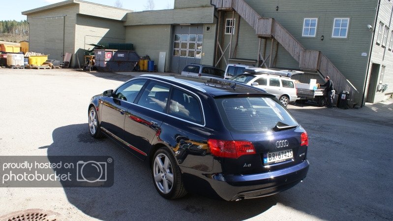

jeg ble selv meget fornøyd med resultatet med tanke på hvordan bilen så ut når jeg fikk den.
Håper dere liker det dere ser :) ikke så mange bilder men men bedre enn ingenting :)

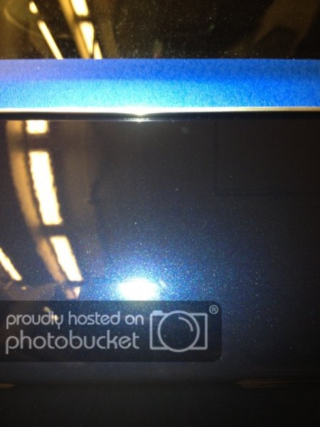

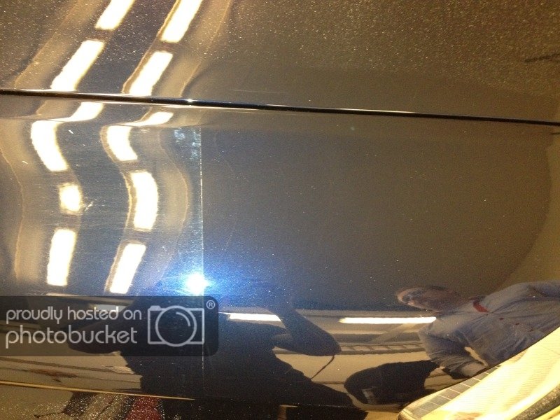

ferdig rubbet ned med S03+ Gold

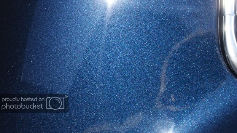

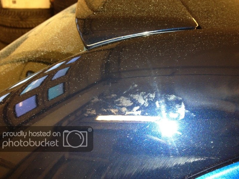

trodde først dette var clay rester men eiern sa det alltid hadde hvert der, men borte ble det i hvertfall :)

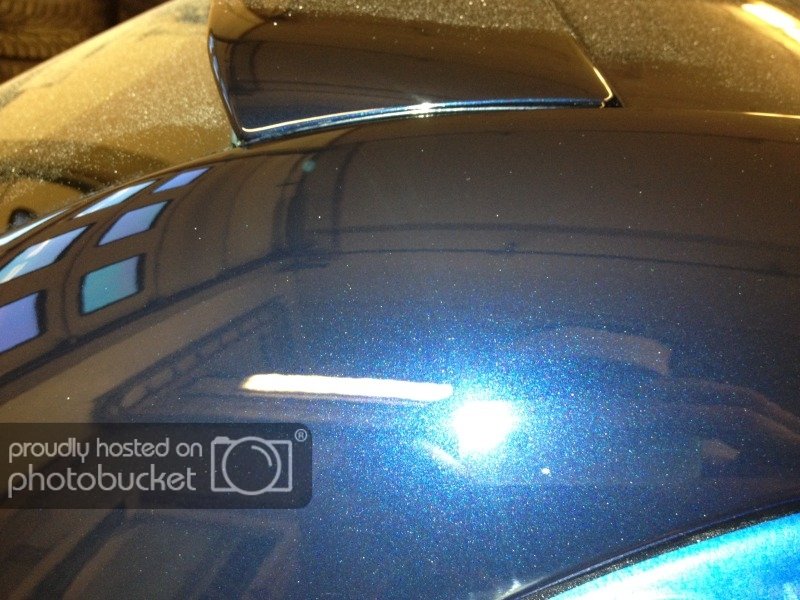

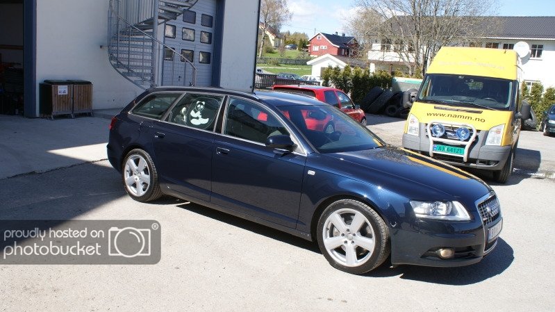

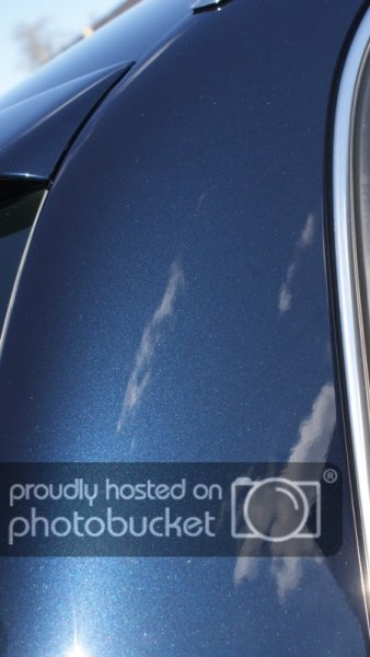

litt av det ferdige resultatet.
Å jeg var selv kjempe fornøyd :D
Det kommer flere bilder når jeg får lagt inn bilder fra speilrefleks kamera mitt. Tatt masse bilder ute i solen åsså :)
Takk for meg! :)

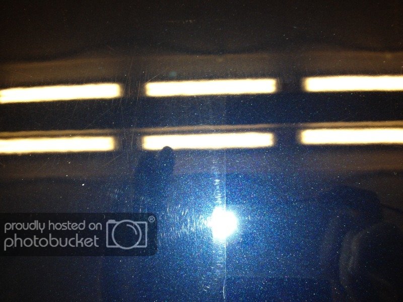

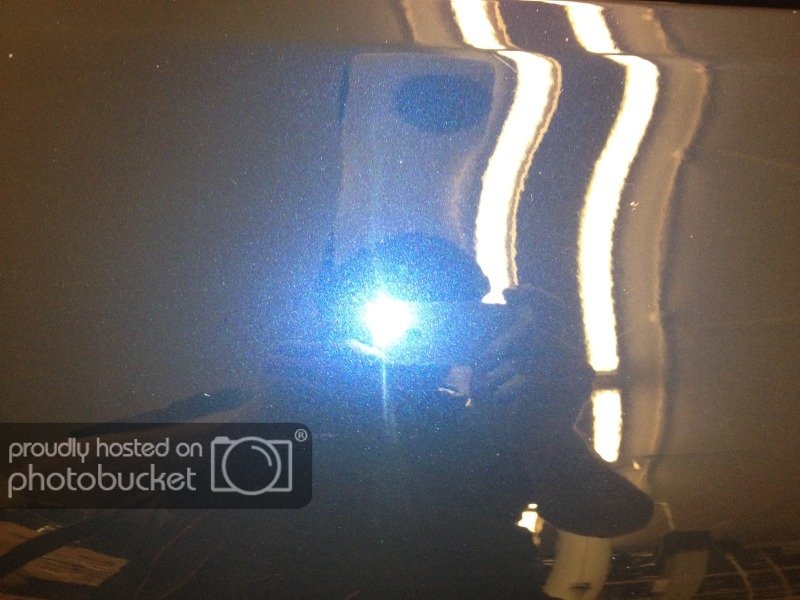

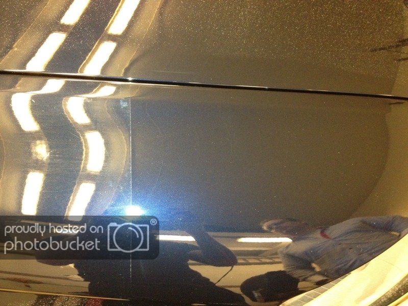

Ser bra ut det her Bård! :) Driver en del med det her selv fortiden. Hvor mange pass kjørte du for å få det som på 50/50 bildene? Og var det med KUN s3gold? Sliter med mye holos når jeg kun har brukt det.
Lurte på det samme ang bare S03, men ser det står S40 i beskrivelsen også. S03 gir vertfall hos meg en del kjørespor (med blå Schollpute), slik at det bør tas en runde med noe finere oppå.
Meget pent Bård! :)
jeg kjørte 2 runder med S03 å så 2 runder med S40 null kjørespor :)

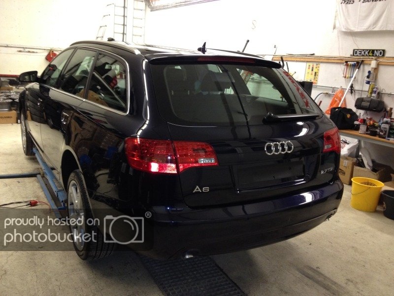

litt flere bilder av ferdig bil :)
