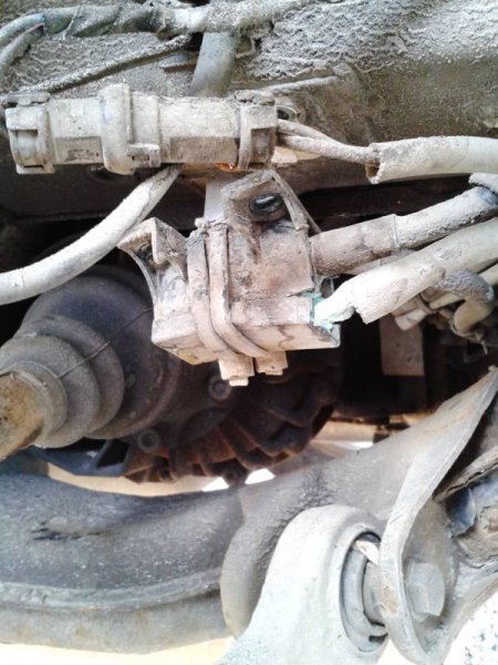

er det denne jeg ser etter?

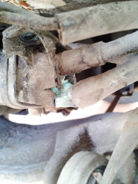

var ikke mye som tydet på kontakt her.

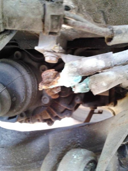

går denne fra batteriet til starteren?
selv når disse ikke var koblet sammen kommer denne "klikke" lyden fra starteren, stemmer det?
ser det går flere kabler til starteren, noen som vet hva de er?
Rett boks ja. Klikkelyden kommer fordi det blir sendt styrestrøm til innslaget slik at starteren kan gå rundt. Men den får ikkje strøm til å drive den rundt siden du ikkje har kontakt i boksen din.
