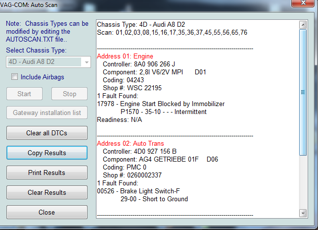

#45 Skrevet Mai 30, 2012 Fikk omsider tatt en en diagnose og fikk ut følgende feilmelding: noen som kan si meg hva dette betyr? 0 Del dette innlegget Lenke til innlegg Del på andre sider Flere delingsalternativer...
#46 Skrevet Mai 30, 2012 Startsperre som ikkje fungerer. 0 Del dette innlegget Lenke til innlegg Del på andre sider Flere delingsalternativer...
#47 Skrevet Mai 30, 2012 ok, hva gjør jeg? kan jeg prøve den andre nøkkelen, eller har ikke det noe å si? må den inn til audi for å kodes om? 0 Del dette innlegget Lenke til innlegg Del på andre sider Flere delingsalternativer...

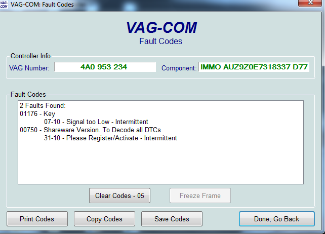

#50 Skrevet Juni 2, 2012 takker så mye Arild. fikk av rattet å fant kontakten i linken litt lengre oppe. dette gjorde at feilkoden på startsperren forsvant. har vært litt tull med startsperren før men dette er vekke nå. men det var tydligvis ikke dette som gjorde at den ikke startet, den vil nemlig fortsatt ikke starte. tok ny diagnose. fikk opp disse meldingene: 0 Del dette innlegget Lenke til innlegg Del på andre sider Flere delingsalternativer...
