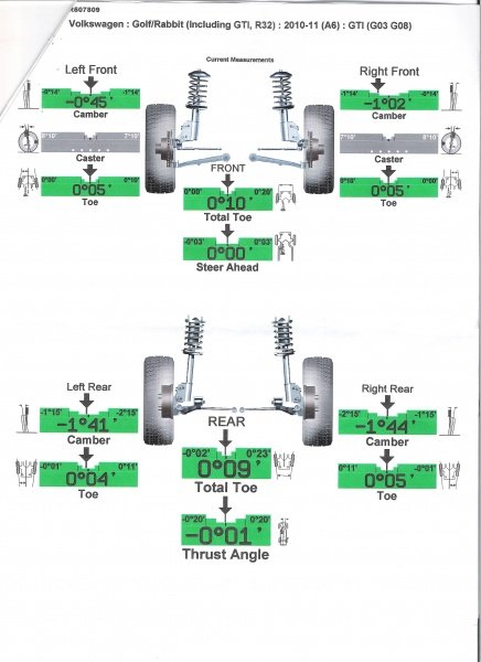

#12 Skrevet Mai 9, 2012 4-hjulskontroll.pdf Noen som ser noe merkelig her? 0 Del dette innlegget Lenke til innlegg Del på andre sider Flere delingsalternativer...

#19 Skrevet Mai 9, 2012 [ATTACH]173953[/ATTACH] Noen som ser noe merkelig her? Jeg har ikke studert målebrevet i detalj, men ved første øyekast ser det ut til at camberen foran ikke ligger innenfor referanseverdiene. Max tillatt camber er oppgitt til 1*14'. På bilen er det målt til hhv. 1*30' og 1*40'. 0 Del dette innlegget Lenke til innlegg Del på andre sider Flere delingsalternativer...

#22 Skrevet Mai 9, 2012 Jeg har ikke studert målebrevet i detalj, men ved første øyekast ser det ut til at camberen foran ikke ligger innenfor referanseverdiene. Max tillatt camber er oppgitt til 1*14'. På bilen er det målt til hhv. 1*30' og 1*40'. Er camber foran justerbart? 0 Del dette innlegget Lenke til innlegg Del på andre sider Flere delingsalternativer...
#23 Skrevet Mai 9, 2012 Er camber foran justerbart? Jeg kjenner ikke til om det er mulig på Golf mk6, så det får noen andre svare på. Om det ikke er mulig, er det på de fleste biler mulig å kompensere for negativ camber ved å øke toe out (positiv toe). Av hva jeg ser på målebrevet har du ingen ting ekstra å gå på ang total toe da denne allerede er såvidt over øvre grense (0*22' på bilen mot 0*20' i referanse). Det er lettere å lese målebrevet om det er skrevet ut slik (et jeg fant på nettet av 10-11 GTI). Referanseverdiene på din bil er de samme.: Konklusjon: Camber er utenfor begge sider foran. I tillegg er total toe foran litt utenfor. Så spørs det om kontroll-duden skjønner noe av målebrevet når det ikke er noen åpenbare "røde flagg" som lyser mot han. Mk6-mafiaen her inne får heller dele litt av sine erfaringer hva de har fått av resultater på sine hjulstillingskontroller og om det er noen løsninger for å redusere negativ camber. 0 Del dette innlegget Lenke til innlegg Del på andre sider Flere delingsalternativer...
