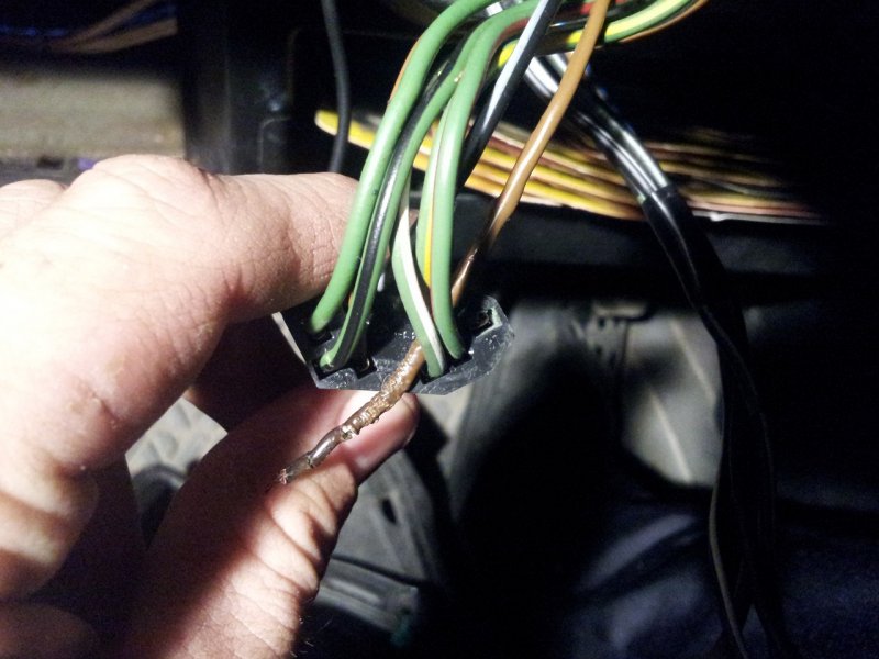

Har et spm om hvordan jeg kan få denne brune kabelen på plass igjen. den skal sitte inn bak på vidusspylerhendelen. men den er blitt så morken at den falt ut nå jeg skulle gjøre rent inne i brytern. noen finurlig måte å få den inn på plass igjen?
Den skal altså inn i hullet helt til høyre på den som ledningene går inn i.

Noen muligheter:
Hente et helt stikk fra en delebil og skjøte på alle ledningene?
Gå til Elfa eller tilsvarende elektronikk-butikker og kjøpe uisolert kabelsko av samme type som er inni stikket.
Skjære vekk den delen av stikket med en Dreml, og sette en vanlig løs kabelsko der.

Har fått fiksa det nå, satte på en ny kabel sko og satte den rett på bak bryteren. Skrelte av litt plastikk så jeg fikk plass til stikket vedsiden av :) og da virka vindusspyleren igjen!
