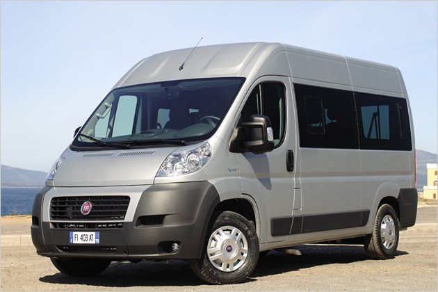

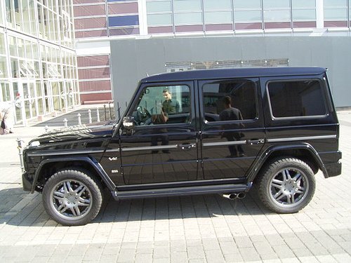

#10 Skrevet Mai 9, 2012 Jeg vet om to eksempler på biler som har "sidepipe" originalt. Mercedes-Benz G-klasse, samt Fiat Ducato/Peugeot Boxer/Citroen Jumper. På Mercedesen så kommer altså eksosen ut under bakdøra og midt under det bakre vinduet, så det at eksosen må ut bak den bakerste døren eller det bakerste vinduet kjøper jeg ikke. 0 Del dette innlegget Lenke til innlegg Del på andre sider Flere delingsalternativer...
#11 Skrevet Mai 9, 2012 (endret) Ser at det kan være en regel om 40 cm bak bakerste døråpning. Men hva da med MB SLR McLaren, der kommer de jo ut foran døra? Et annet sted står det "enden på røret må utenfor kanalkant og minst 30 cm bak bakerste dør/vindu som kan åpnes". For Ducato'en gjetter jeg på at ingen av vinduene bak B-stolpen kan åpnes, så det er ikke noe problem med eksos inn i bilen? jeg vil tro at opprinnelig typegodkjenning spiller inn (Typisk MB AMG i diverse varianter), og at regler for større biler (varebiler, større pickuper og oppover) kan være annerledes? Mener å huske at det var noe med Viper også, at europautgaven ikke hadde Sidepipes pga europeiske regler? Mer info her: http://de.wikipedia.org/wiki/Dodge_Viper Her er svenske krav: http://www20.vv.se/vvfs/htm/2003nr022%20.htm#_Toc38872769, kapittel 8 0 Del dette innlegget Lenke til innlegg Del på andre sider Flere delingsalternativer...

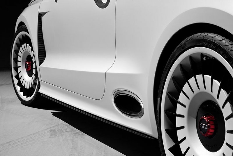

#12 Skrevet Mai 9, 2012 Audi sidepipes.... http://www.motorauthority.com/pictures/1060778_audi-a1-clubsport-quattro-concept-wrthersee-tour-2011_gallery-1#100351271 0 Del dette innlegget Lenke til innlegg Del på andre sider Flere delingsalternativer...
