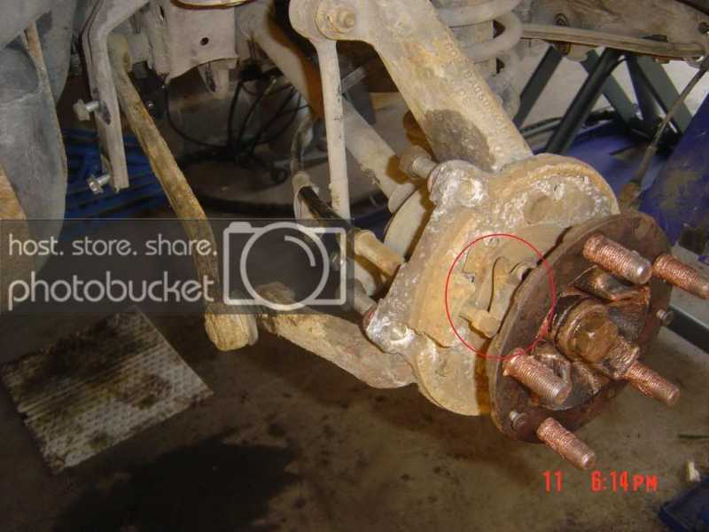

Skal ha av håndbrekk vaieren på rs2 en og vett ikkje koss dene løses. vill helst sleppe og skru det ner innvendigt.
Er det innringa delen eg står igjen med.
Håper noen kan hjelpe meg.
Mener på den saksemekanismen skal åpnes opp, da får du løsna wiren fra den. Og da er det bare å dra ut wiren om det ikke er rustet fast :)
ja er den saksemekanismen. Skal den dores ut då? eller er det ein annen måte? :)
Du må få åpnet saksemekanismen... den er sikkert bare fastrustet. Da er det bare å ta av wiren. Den er løs når du får åpnet :)
Vaieren er pressa på og den andre delen står det ein splint i så får finna doren. :)
