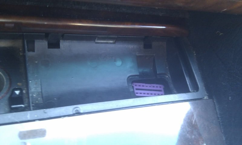

Leste ut diagnose fra bilen rett før den ble levert inn og skulle sjekke om de la inn oljeskift, da merket jeg at diagnosepluggen hadde sunket inn.
Det ser nå slik ut.
Er det noen grei måte å få åpnet dekslet og festet denne pluggen igjen?
Ser det er klips på hver side så jeg gjetter på at verkstedet kanskje prøvde å stappe ned pluggen feil vei og trykket litt hardt..
Setter pris på alle svar hvordan jeg kan få åpnet opp og dratt ut igjen pluggen.

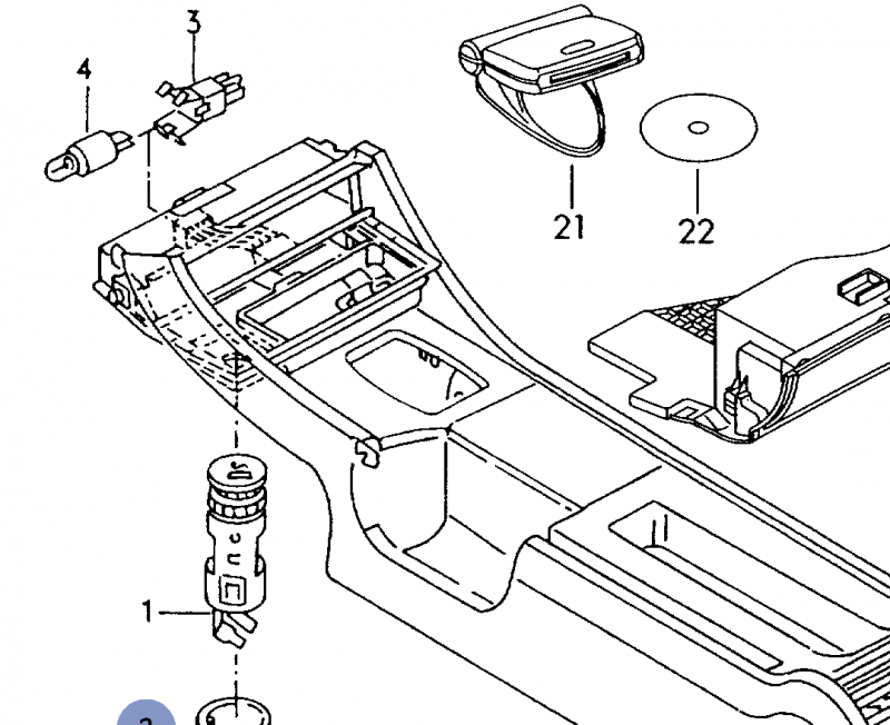

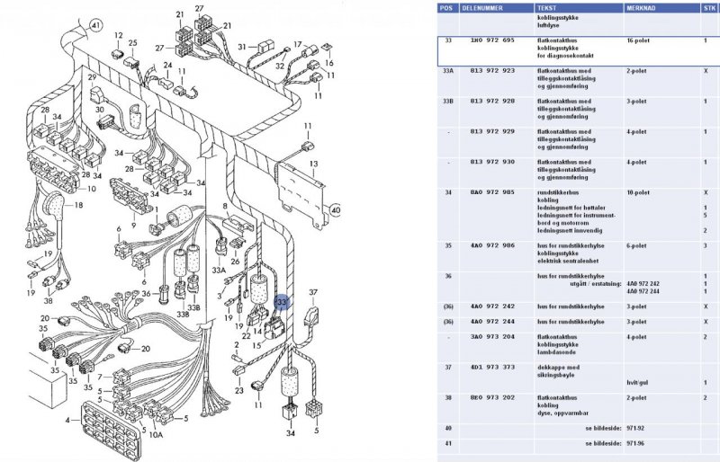

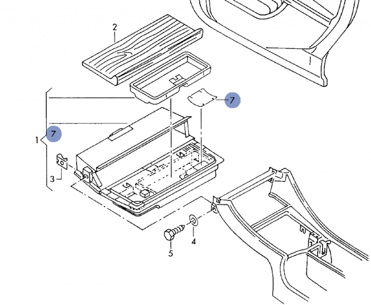

Forsøkte å google en del, man fant ikke noe spesielt brukbart. Men her er noen screenshots fra Etka om det kan være til hjelp:
Perfekt, ser jo kurant ut å få ut det dekslet der.
Skal prøve på det i mora om jeg får tid.
