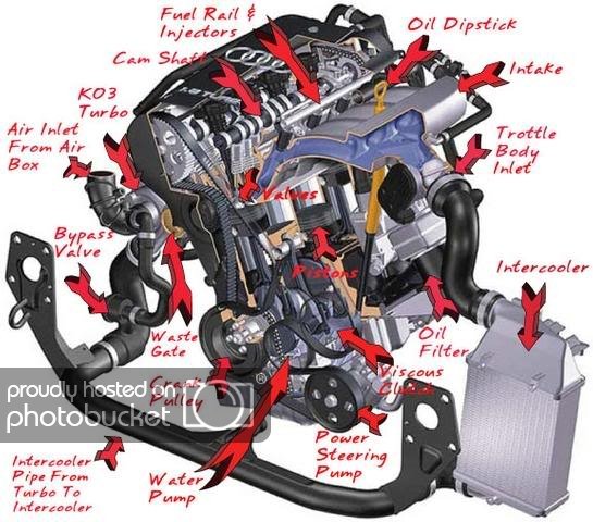

Og er det noen som kan svare meg på hvor resirk ventilen befinner seg på bilen? Gjerne med bilde :)

Vet ikke hviken bil du mener, men om du mener bilen i signaturen så er den vel sikkert lokalisert på samme sted som A4 1.8T

Er den lyden jeg har ja. Så vil ikke være skadelig for motoren å kjøre med bilen i morgen, også få byttet ventilen på mandag?
Går fint å kjøre med.:)
Vet om flere som kjører med defekt ventil eller ikke ventil i det hele tatt. Over lengre tid vil jo turbo bli mer slitt, men ingen problemer over kortere tid;)
