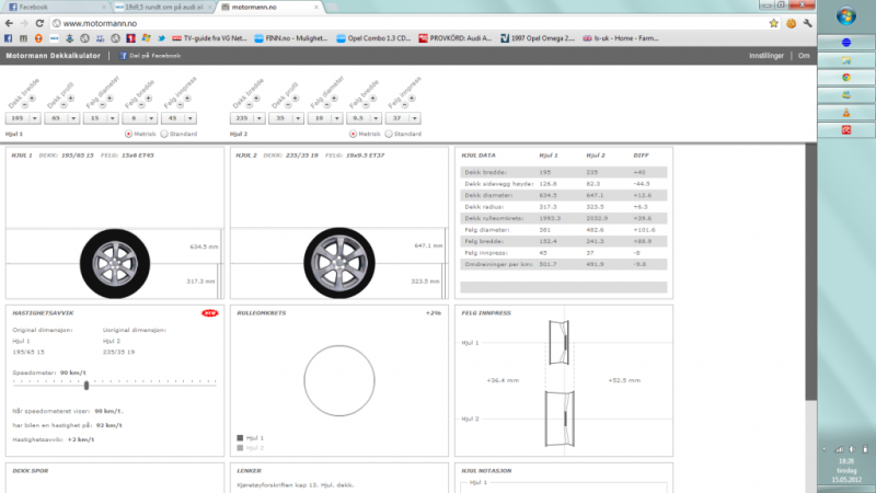

#1 Skrevet Mai 15, 2012 Lurer på om dette går bra eller må jeg space ut noe? Bilen har forøvrig justerbart. Dekkdim: 235/35/19 Innpress på hjul er 38. Vil disse ligge kant i kant eller godt innafor? takk for alle innspill 0 Del dette innlegget Lenke til innlegg Del på andre sider Flere delingsalternativer...

#6 Skrevet Mai 15, 2012 Slik: orginal dim, i forhold til 235/35r19 edit, ser jeg bommet med 1mm på innpress, men du får en idê jaffal 0 Del dette innlegget Lenke til innlegg Del på andre sider Flere delingsalternativer...
#7 Skrevet Mai 27, 2012 Takk for svar folkens. Gikk for nevnte hjul og dette gikk strålende. Ligger helt kant i kant rundt om og null subbing. Skal nevnes at jeg tok av innerskjermer forran og bretta inn kanten for å få bilen noe lavere 0 Del dette innlegget Lenke til innlegg Del på andre sider Flere delingsalternativer...
