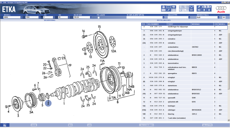

Finner ikke igjen skiven som skal ligge mellom reimhjul og tannreimhjulet på aby motoren min.
Noen som har en slik liggende evt målene eller delenr ?
Snakket med møller og de fant kun en utbringer oljepumpe som de mente var rett del, men passer ikke.
Noe spesiell tykkelse ?
håper noen kan hjelpe
i etka står det følgende:
034 105 177 - medbringer for oljepumpe
Medbringer for oljepumpe er noe annet, det er en ring med 4 tagger som sitter presset på veiva.
Diamantskive heter delen i etka, og utifra prisen så stemmer nok det bra :)
Mener jeg har en liggende, kan sjekke i morra.
Er vel en litt tykkere skive som skal vare der en na diamant skiva ? Er vel for å flytte reimhjulet 3-4 mm ut så den ikkje tar borti oljepumpa ?
Delen ble kjøpt på møller.
var diamantskiven jeg var på utkikk etter og kostet nette sum av 550,-
