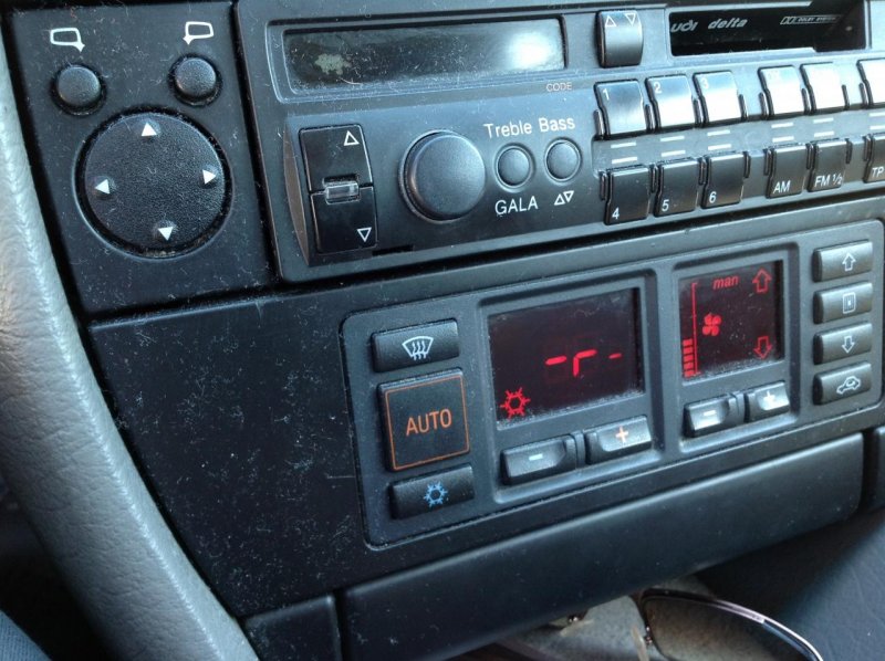

#6 Skrevet Mai 20, 2012 (endret) Ut i fra kanal 52: Fel eller orsaker som gör att AC kompressorn stänger av sig. g1,g2,g3 System kontroll OK (g1+g2+g3 ska lysa samtidigt) e2 För lågt tryck i kylsystemet Ut i fra Kanal 53: Fel eller orsaker som gör att hela eller delar av klimatanläggningen inte fungerar. g1,g2,g3 Systemkontroll OK (g1+g2+g3 måste lysa samtidigt) a1 Fläkten för innertemperatursensorn f1 Kylfläkt på i hastighetsläge 1 e1 AC kompressor på Noen som klarer å tyde noe ut i fra dette? Feilen med for lavt trykk i systemet er vel kanskje synderen her da? Men igjen, når AC kompressoren starter så føler jeg belastningen blir vel stor på motoren. 0 Del dette innlegget Lenke til innlegg Del på andre sider Flere delingsalternativer...

#8 Skrevet Mai 25, 2012 jeg skjønte ikke helt hva du fikk frem på diagnosen, har du mulighet for å evt ta bilde av av Kanal 1, 52 og 53? 0 Del dette innlegget Lenke til innlegg Del på andre sider Flere delingsalternativer...

#11 Skrevet Mai 26, 2012 Takk for svar Har noen bilder ja, skal få lagt de ut. Det virker som det er tungt for motoren å dra rundt ac pumpen når den slås på. Merkes godt hvis jeg slår den på når jeg kjører. Tenkte dette kunne være grunnen til at forrige ac pumpe hadde knekt aksling. Kan det være tett i systemet en plass? Eller kan for lite gass trykk gjøre det samme utslaget? 0 Del dette innlegget Lenke til innlegg Del på andre sider Flere delingsalternativer...

#24 Skrevet Januar 10, 2013 Gisle: Når stjernen forsvinner, får du opp i diagnosen hvorfor? Enten har den nådd målet sitt eller så har den fått en feilkode, eks. tett filter, overbelastning (Høy temp) lavt trykk (lite gass) eller likende? Det skal være mulig å lese av hvorfor kompressor ikke går. 0 Del dette innlegget Lenke til innlegg Del på andre sider Flere delingsalternativer...
#25 Skrevet Januar 10, 2013 Gisle: Når stjernen forsvinner, får du opp i diagnosen hvorfor? Enten har den nådd målet sitt eller så har den fått en feilkode, eks. tett filter, overbelastning (Høy temp) lavt trykk (lite gass) eller likende? Det skal være mulig å lese av hvorfor kompressor ikke går. Hadde et gammelt bilde fra diagnosen, men må vel lese på hva tegnene betyr og prøve en ny diagnose. 0 Del dette innlegget Lenke til innlegg Del på andre sider Flere delingsalternativer...
