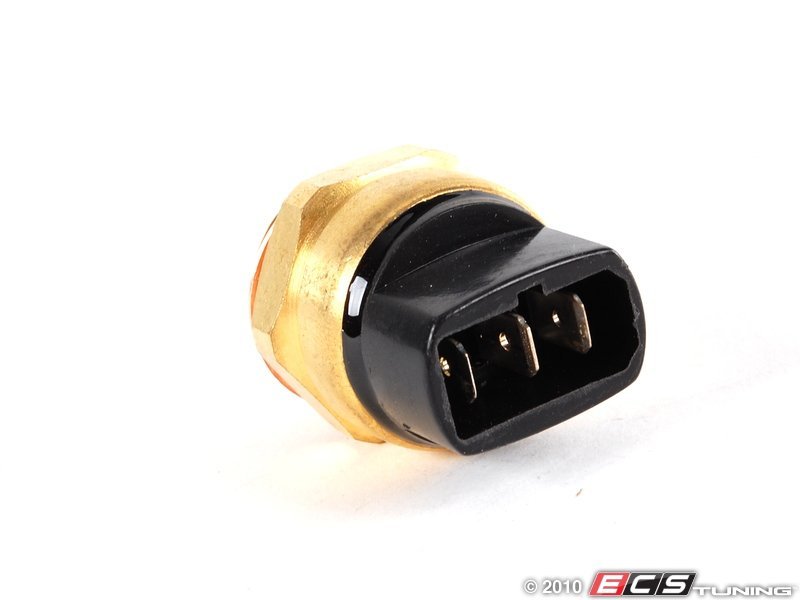

#27 Skrevet Juni 11, 2012 (endret) For å svare deg en gang til, det er akkurat det samme hvilken bil du tar det ifra, da det er den samme på 80, 90, 100, 200, s2, rs2, s4, a4, a6, s6, a8 og s8 Men om du blir fornøyd så er delenummer: 191 959 481 C ECS-Tuning har denne til 5 dollar: http://www.ecstuning.com/Search/191_959_481_C/ES2090969/ som vil si.... 30 kr. Fornøyd nå? 0 Del dette innlegget Lenke til innlegg Del på andre sider Flere delingsalternativer...
#28 Skrevet Juni 11, 2012 http://www.autohausaz.com/search/product.aspx?sid=5l3rdcmql0cp3245wcwmgv55&makeid=800002@Audi&modelid=1009381@S6%20TURBO&year=1996&cid=16@Cooling%20System&gid=4768@Radiator/Auxiliary%20Fan%20Switch 0 Del dette innlegget Lenke til innlegg Del på andre sider Flere delingsalternativer...
#29 Skrevet Juni 12, 2012 For å svare deg en gang til, det er akkurat det samme hvilken bil du tar det ifra, da det er den samme på 80, 90, 100, 200, s2, rs2, s4, a4, a6, s6, a8 og s8 Men om du blir fornøyd så er delenummer: 191 959 481 C ECS-Tuning har denne til 5 dollar: http://www.ecstuning.com/Search/191_959_481_C/ES2090969/ som vil si.... 30 kr. Fornøyd nå? var fornøyd med det første svaret ditt jeg;) men det ga ikke svar på selve delenr! for det var det jeg var ute etter... da spiller det jo ingen rolle om det er samme på alle de bila! men takk for delenr:) 0 Del dette innlegget Lenke til innlegg Del på andre sider Flere delingsalternativer...
