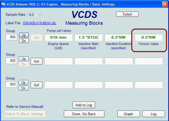

#12 Skrevet Mai 28, 2012 Meget mulig dårlig kabelnett til dysene. Noen måte å få verifisert det på? 19463 - Camshaft Position Sensor (G40) - P3007 - 35-10 No Signal - Intermittent Den feilen kan vi nok se bort ifra da jeg forsøkte å starte bilen med denne sensoren frakoblet ved en anledning. Takk for hjelpen idag Arild. Jeg fant denne artikkelen ang. tenningsjustering. http://www.myturbodiesel.com/1000q/multi/PD-adjust-Idle-TDI.htm Her står det at man skal kunne se om tenningen er feil (merk at dette ikke er bilde ifra motoren min) Det var vel denne siden vi var inne og titta på turtallet på, la du merke til den torsion value verdien? 0 Del dette innlegget Lenke til innlegg Del på andre sider Flere delingsalternativer...
#13 Skrevet Mai 28, 2012 Meget mulig dårlig kabelnett til dysene. Noen måte å få verifisert det på? 19463 - Camshaft Position Sensor (G40) - P3007 - 35-10 No Signal - Intermittent Den feilen kan vi nok se bort ifra da jeg forsøkte å starte bilen med denne sensoren frakoblet ved en anledning. Takk for hjelpen idag Arild. Jeg fant denne artikkelen ang. tenningsjustering. http://www.myturbodiesel.com/1000q/multi/PD-adjust-Idle-TDI.htm Her står det at man skal kunne se om tenningen er feil (merk at dette ikke er bilde ifra motoren min) Det var vel denne siden vi var inne og titta på turtallet på, la du merke til den torsion value verdien? 0 Del dette innlegget Lenke til innlegg Del på andre sider Flere delingsalternativer...

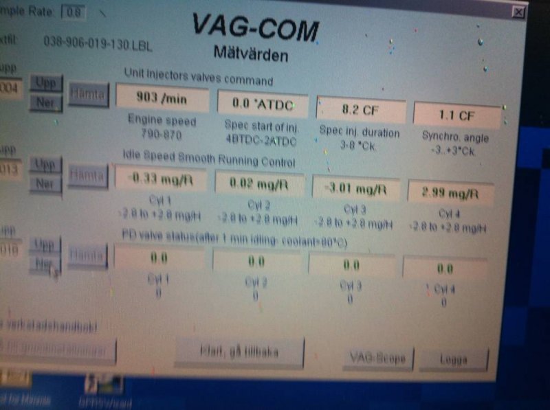

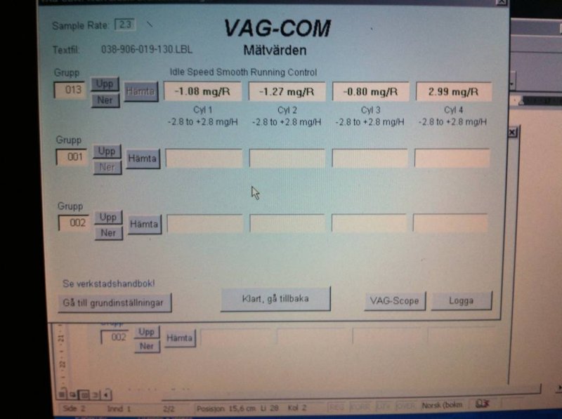

#17 Skrevet Juni 19, 2012 Jeg har omsider fått tak på en vagcom og så at tenninga var -1.7 Dette justerte jeg så den lå å blinka mellom 0.0 og 1.0 Den går ujevnt på tomgang så det blir ikke noe stabilt tall som dukker opp. Men linken ovenfor foreslo også å sjekke side 13, og der ser det litt dårlig ut Jeg tenker mest på cylinder 4 som er låst på 2.99, kan det være noe galt med dysa der? Linken over foreslår å kjøre på med diesel purge.. er det dyserens? 0 Del dette innlegget Lenke til innlegg Del på andre sider Flere delingsalternativer...
#18 Skrevet Juni 21, 2012 Fikk idag bestilt diesel purge, det var visst ikke bare bare å få tak på http://www.liqui-moly.de/liquimoly/produktdb.nsf/id/en_1811.html?Opendocument&land=DE Fant også denne videoen som viser hvordan dette skal brukes i praksis. Jobber altså utifra teorien om at dysen på sylinder 4 ikke er helt i form og prøver å rense den. Noen som har en formening om hva jeg kan forvente av arbeid og kost for å bytte dysen? eventuelt om det er noen sider i vagcom jeg kan se på for å finne "helsen" til dysene? 0 Del dette innlegget Lenke til innlegg Del på andre sider Flere delingsalternativer...

#22 Skrevet Juni 25, 2012 Idag kom diesel purge'n i posten. Det var da i praksis disel med rensemiddel til 400kroner literen =) Etter å ha kjørt opp nesten hele literen på varierende turtall (man skal ikke la den gå tørr) så gjorde det absolutt ingen forskjell :\ Verdiene er fortsatt helt på vidda. Tenkte å skru av toppdekselet for å se om ledningene til dysene har det bra (om jeg kommer til de derfra?) Må man av med kamakselen for å bytte dysene? Og på finn nå er det en PD motor tilsalgs for 5000kr som har gått halvparten så langt som min.. er det bare å hive motoren over eller må det programmeres alt mulig rart? Jeg har vagcom liggendes her nå om det er noen andre verdier jeg bør sjekke? 0 Del dette innlegget Lenke til innlegg Del på andre sider Flere delingsalternativer...
#23 Skrevet Juni 26, 2012 Skrudde av toppdekselet idag og ledningsnettet så jo greit ut. Plugget ut alle fire kontaktene på dysene og satte de på igjen, går det ann å måle disse dysene? Jeg startet bilen og ser at verdien på dyse 4 holder seg innenfor +/- 2.8 når motoren er kald, når jeg kjører den varm og den går på tomgang så går verdien på sylinder 4 opp til 2.99. Men dette skjer bare under 1100 omdreininger. Om jeg kjører den på 1050rpm så jobbern den seg saktere opp mot 2.99 enn den gjør når den går på 850rpm. 0 Del dette innlegget Lenke til innlegg Del på andre sider Flere delingsalternativer...
#24 Skrevet Juni 27, 2012 Du klarer ikke og se skader på ledningsnettet. Signalet til dysene er meget ømfintlige. Et nytt el nett koster under 1000 kr på møller, og er en kurant sak og bytte selv. Har vært utfor akkurat samme problemet 2 ganger, og begge gangene ar det vært el nettet som er årsaken. Jeg vedder en hundrings på at det er el nettet til dysene som er problemet ditt. El nettet ligger i en plast skinne. Om du har langs stilt motor, må du varme plast skinnen med en varmlufts pistol slik at den blir bøyelig før du trer den inn i toppen. 0 Del dette innlegget Lenke til innlegg Del på andre sider Flere delingsalternativer...
