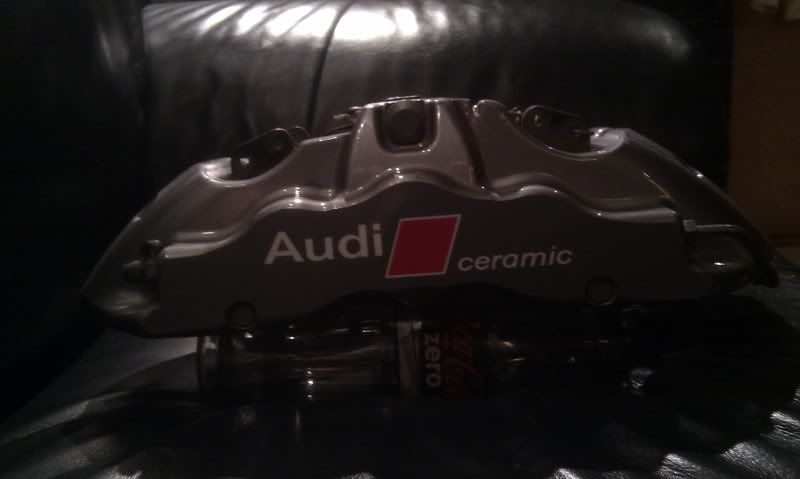

Hvordan ser bremseklossene dine ut, er de 2 per side eller har du 4 klosser per side? (to-delt)
Greit å sjekke flaten skivene har anlegg på også. Hjelper jo ikke med nye skiver om de ligger an på gammel rust.
