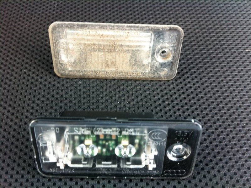

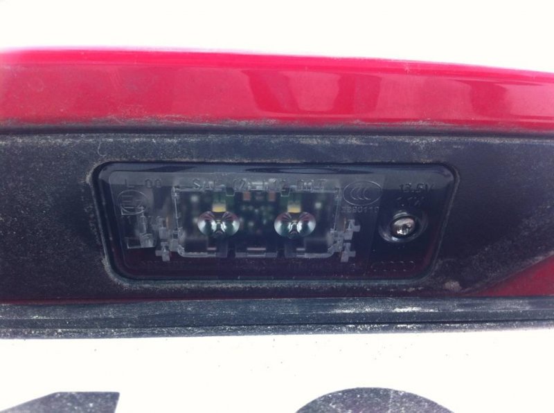

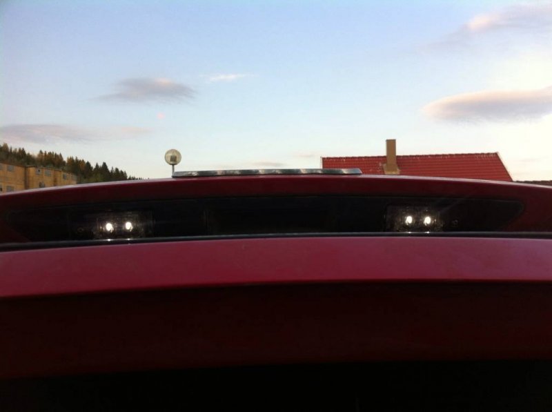

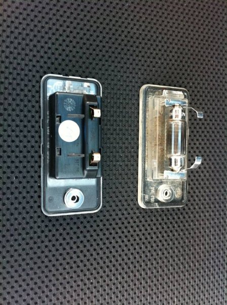

Hei folkens.
Vet ikke om dette er nevnt noe steder før, men tar sjansen.
Jeg har nettop installert Originale OEM Audi A8 LED skiltlys på min
2009 A3 SportBack. Disse er fra den nyeste A8 serien "tror jeg" og passer
rett på A3 SportBack. På biler produsert før annen halvperiode i 2010
gir dem ingen feilkoder.
Lysstyrken er også perfekt.

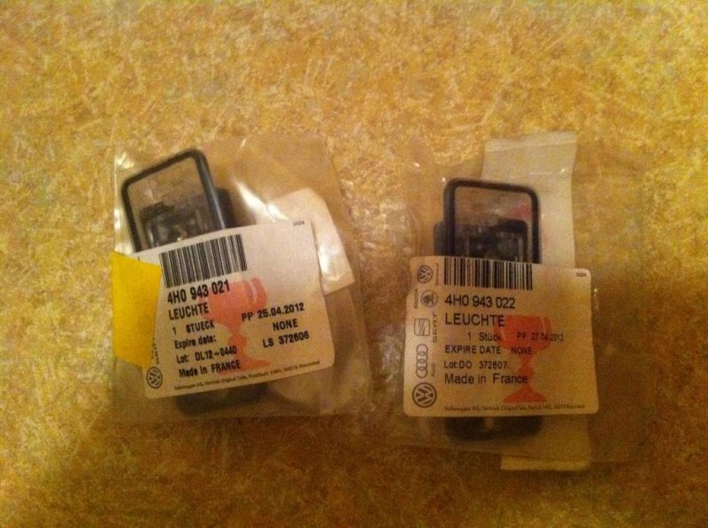

Koster ca. 140,- på Audi Ensjø pr. side. Det er en venstre og høyre side del.
Dele Nr.
4H0 943 021
4H0 943 022​
