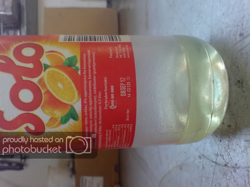

Her er resultatet etter dregd motoren på startern i 5 sekunder ca.
Har hatt ute pumpen idag, kjørte først igjennom mye vann, og den funket ok.. så skylte jeg den igjennom noen liter bensin..
Monterte den.. og bilen startet med en gang uten noe fusking....
