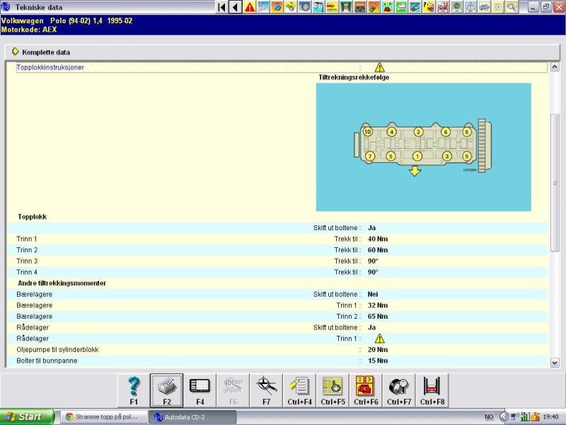

Hvis du har motor kode AEX så titt på bilde:
Takker og bukker:tilber: det var til stor hjelp med bilder å greier:) så nå er bilen på veien i gjen: smil :
