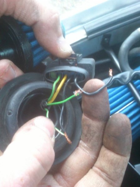

Da var bsr kitte montert, og i dette tilfele låg eg merke til dette..:
Dette er ledning 4 og 5 som er "omkobla".. Ganske så jalla når dem er TVISTA i sammen uten noe slags form for isolasjon????:confused:

Bump?? Prøvde og koble sammen de 2 løse lednigne.. da begynte den bare og jokke på tomgang... Men ingen som vet va stikk nr 4 og 5 er til?
EDIT: Prøvde igjen og koble de te... gjik ujevnt de første 5 sekundene og stoppet. Starta opp bilen igjen og gijk da som normalt.. tok en kjøretur og alt funka, gjik ikkje ujevnt eller noe sånt når dne var på. Så prøver og ha den tilkobla nå, kan vel ikkje gjøre noe skade?
Men vil veldig gjerne vite va den ledningen skal funke til! bekymrer meg me ting som ikkje er som det skal...
Pinne 4 er tilførselspenning 5v
Pinne 5 er signal til ecu, feks ca 1,4v ved tomgang

Tok og målte ledningen. og det visst seg at det er 12volt jord i pin 4 og 5. bilen er chipet av oct,

Så det vil si at eg kan rett og slett koble opp orginal ledningen igjen da? dem ligger på lur der.. så dere endrer ikkje på ledninger eller noe? syntes det var meget rart når ledningen var krølla sammen... Løye at dem er kobla opp i jord nå :S funker jo helt som det skal.. Og skal måle me vagcom.
Nei dette har me ikkje gjort, det ser ut som ein 5 åring som har reparert på denne.
Hehe HELT enig i det du sier det, holder ikkje mål :/ men løye dem er kobla te jord og funker nå... visst noenhar koblingskjema til pins og ka farge det skal være på ledningen, venligst kom me det :) skal splitte litt i morgen, for ser det ligg ivertfall en ledning som er kappa vek.. Påtide og få fikse oppi dette rote!
Problem løst! :D de 2 løse ledninge sku vere kobla i lag... fikk opp feilkode og fikk ikkje målt vor mye som gjik gjenom lmm før den var kobla te. Kaldstarten også tebake! :D
