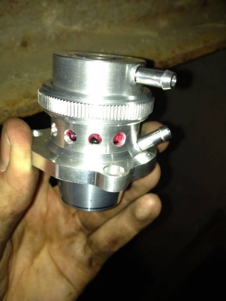

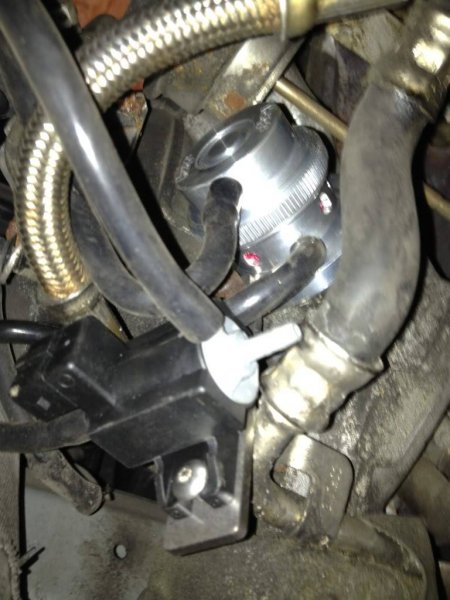

#20 Skrevet August 17, 2012 Da var endelig alle mine hester tilbake fra sommerbeite også;-) Byttet resirk ventil idag:-) satte på forge blow off valve istede, nå går bilen som en kule igjen:-) tøff lyd ble det også:-) Bilder kommer når jeg er kommet meg på en pc;-) 0 Del dette innlegget Lenke til innlegg Del på andre sider Flere delingsalternativer...

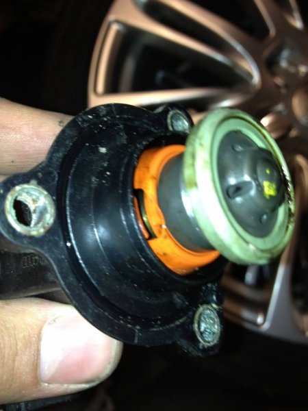

#21 Skrevet August 19, 2012 Her har dere grunnen til at min bil gikk så dårlig Så derfor ble det en slik:D Nesten ferdig montert:D 0 Del dette innlegget Lenke til innlegg Del på andre sider Flere delingsalternativer...
