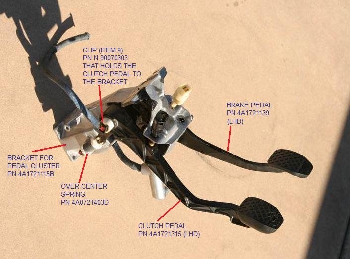

noen her som har bilde av pedalsett til c4 med manuell gir?
Kan knipse eit par av min eg. Spesiell vinkel du vil ha?
Lå på google:
C4UrSPedalClusterShowingClutchPedal_1.jp
takker for bilde! har et pedalsett liggende her som jeg lurte på passer på c4.

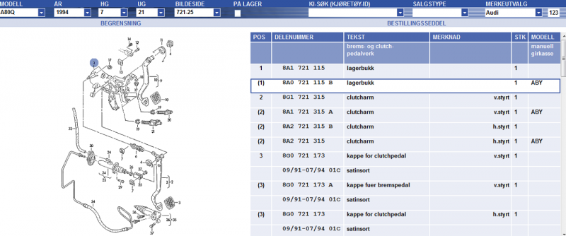

delenummer 8A0721 115 B om noen her vet hvilken bil dette stammer fra og om denne passer i min c4?
8A0 i delenummeret er typisk for 80 B4, som også heter type 8A ;)
så det vil si med andre ord at denne stammer fra en b4 og passer dermed ikke i c4?
Kanskje, kanskje ikke. At nummeret stammer fra 8A betyr ikke at delen ikke passer, bare at den opprinnelig er brukt på bil av type 8A. Utover dette kan jeg ikke svare konkret på om den passer eller ei, jeg har aldri forsøkt, og har heller ikke mulighet til å sjekke delenummeret her og nå.

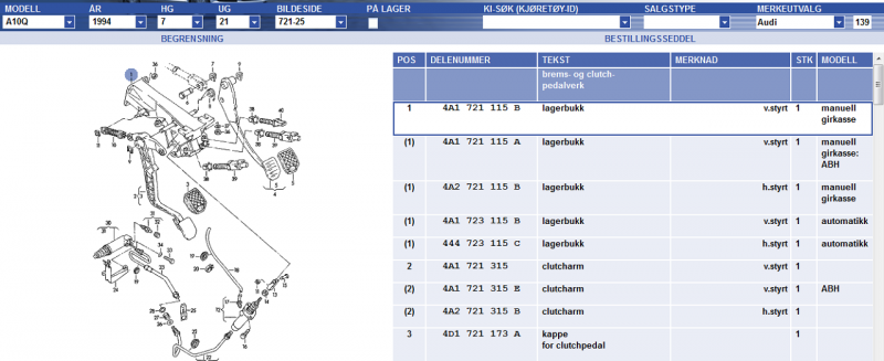

Her er noen bilder.
takker for bilde. ser der at det ikke passer over nei.
