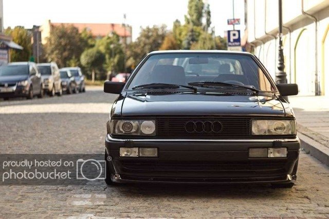

#1 Skrevet Juni 13, 2012 Noen som vet om disse er hjemmelagde. evnt, hvilken bilmodell de kom på ? 0 Del dette innlegget Lenke til innlegg Del på andre sider Flere delingsalternativer...

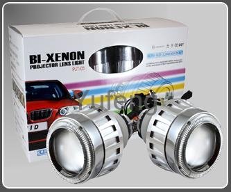

#2 Skrevet Juni 13, 2012 Det er løs linse som er satt inn i orginal reflektoren.. Og siden glasset er blankt, så ser det ut til at det er slipt blankt. Sett andre gjøre det på andre biler.. Noe ala dette.. 0 Del dette innlegget Lenke til innlegg Del på andre sider Flere delingsalternativer...
#3 Skrevet Juni 13, 2012 : rock :hjemmemekk med andre ord! Utrolig tøff modd, men vil ikke dette bli ulovlig i Norge. både linsa og slipingen? Takker for svar Mikkel, har lurt på dette siden jeg så bilen i "dette gjør du riktig" tråden 0 Del dette innlegget Lenke til innlegg Del på andre sider Flere delingsalternativer...

#5 Skrevet Juni 13, 2012 en tråd om bilen er her http://www.naglebie.pl/printview.php?t=2777&start=0&sid=465b0e80f6b904c64ab013cdcf820d31 men ikkeno om slipingen, bare et nærmere bilde av lykta 0 Del dette innlegget Lenke til innlegg Del på andre sider Flere delingsalternativer...
#6 Skrevet Juni 18, 2012 Noen som vet om disse er hjemmelagde. evnt, hvilken bilmodell de kom på ? "Front headlighes are xenon with projectors from acura tsx" mvh 0 Del dette innlegget Lenke til innlegg Del på andre sider Flere delingsalternativer...
#7 Skrevet Juni 18, 2012 Har du noen linker til tråder e.l. der de sliper de lyktene eller? Nei ikke akkurat nå. Jeg vet at dette er gjort på en Audi 200.. Brukt slik ettermonteringslinse, og slipt glasset blankt.... Dag Bøsterud har link til det.. Du ser det her, at det er slipt blankt akkurat der linsa lyser. Hvis ikke får man jo helt feil lysbilde, da orginallampa har opptikken i glasset;) 0 Del dette innlegget Lenke til innlegg Del på andre sider Flere delingsalternativer...
