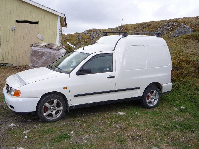

hei. har en caddy på handen som er kræsjet littegranne...
men tenker på nye deler/styling denne ligner veldig på polo 6n?!
Det som må byttes er
H forskjerm
støtfanger
H hovedlykt
list under lyktene
grill
kansje støtfanger bjelken.
4000,- skal han ha for bilen gått 107k med webasto. verd pengene i deres øyne ? er jo litt og fikse...
takk for innspil og kom gjerne med erfaringer,tips til styling og annet som kan være nyttig med denne type bil!

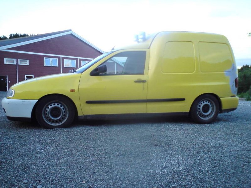

ang senk.... vil ha den skamlav... men så er det jo blafjører bak? hvordan senker man bak egentlig? skifter kun demperen? evt snu akselen ift blarfjørene?
Du får senkesett med justeringstklosser bak, samme er det på de nye Caddyene også.

Man legger bare akselen oppå bladfjørene og lager klosser avhengig av hvor mye senk du vil ha:-) gjorde det på min og den ble LAV :-)

TA Technix har senk til disse med braketter og alt til bakaksel. Akselen blir lagt oppå bladfjøra og man justerer høyden med sjaklene bak, genialt og enkelt. Jeg har dette, og har godkjent det hos SVV.. Null problem..
Får det så lavt du vil. Ligger sågodt som på bakken ;)

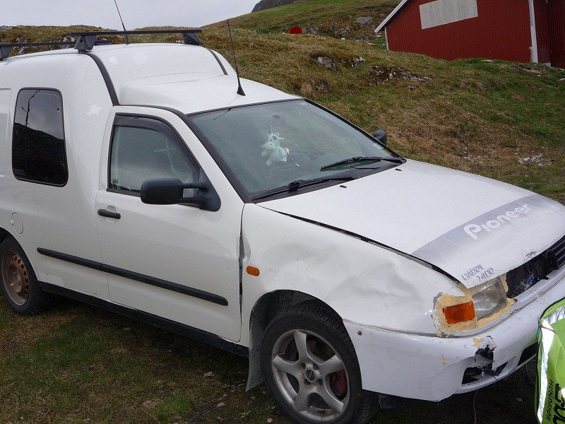

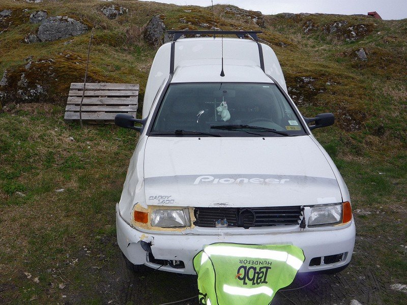

bilder fra kjøpsannonsen.!
fronten som er skadet.
