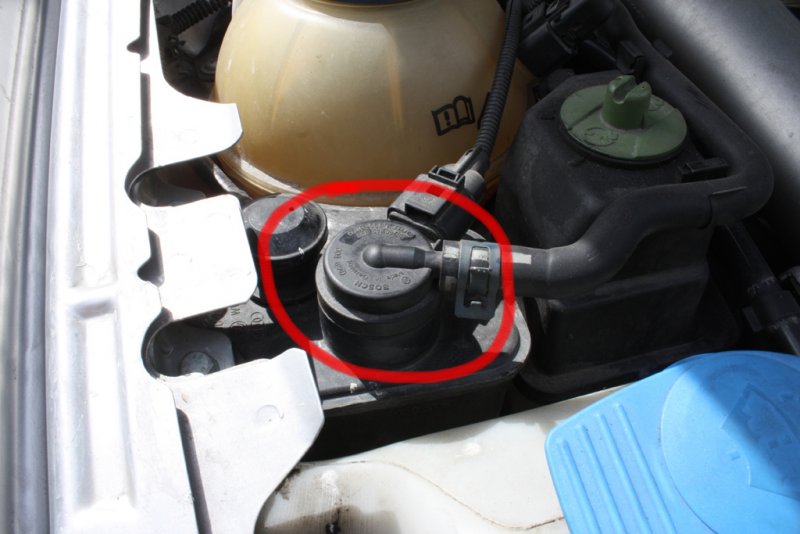

Hei
Det tikker no sinnsykt fra denne tingen her, som er avbilda.
Jeg aner ikke hva det er, men kjenner det rimelig godt i fingern å, om jeg holder på den
Skal den være sånn? Eller er det noe å bytte?
Mvh
Skal tikke den ja, men mest på tomgang. Det er ventilen som regulerer (bensindamp) fra tanken til innsuget. Hvis denne hadde stått åpen (ikke tikket) så ville blandingen blitt for fet og katalysatoren gått tett.
Allright,
takk for svar! :)
Mye jeg ikke kan, så da er det greit å spørre :) hehe
