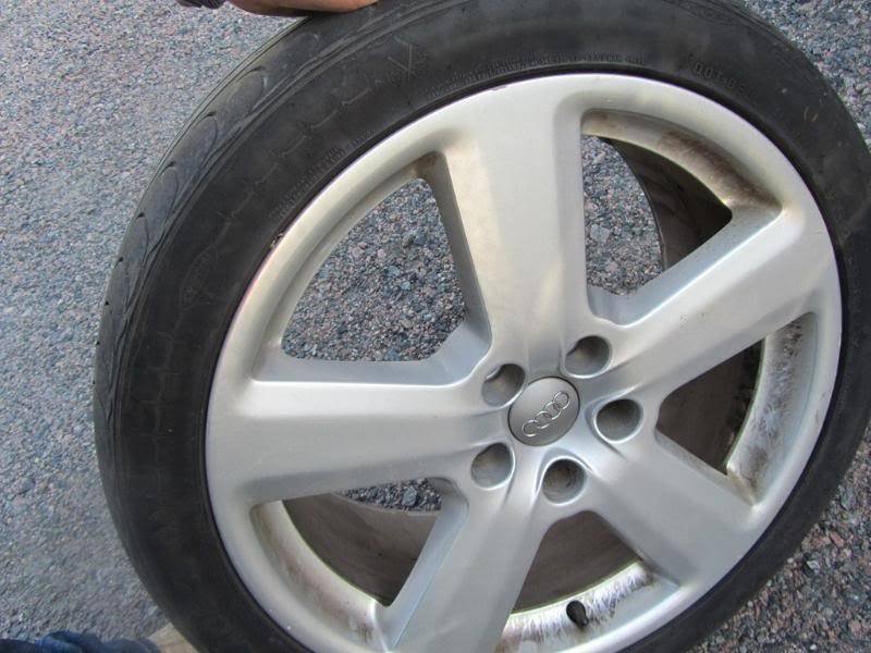

Har kikket litt etter nye felger her inne i det siste, men har vært lite å finne til Jettaen min innenfor mitt budsjett (rundt 10000,-). Tok en titt på finn.no for et par timer siden og nå ligger disse i bilen min : rolleyes
Kupp? Eller gikk jeg på en impuls smell? Det er jo orginale tenkte jeg, så de er vel verdt litt? Endte opp på 4500,-
Hadde ikke så store forventninger utifra prisen, og dekkene er så vidt jeg kan forstå klare for utskifning.

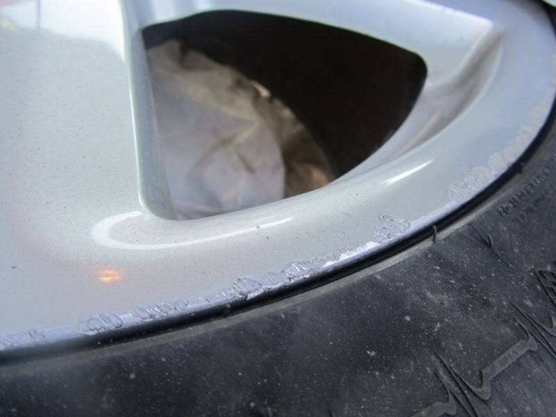

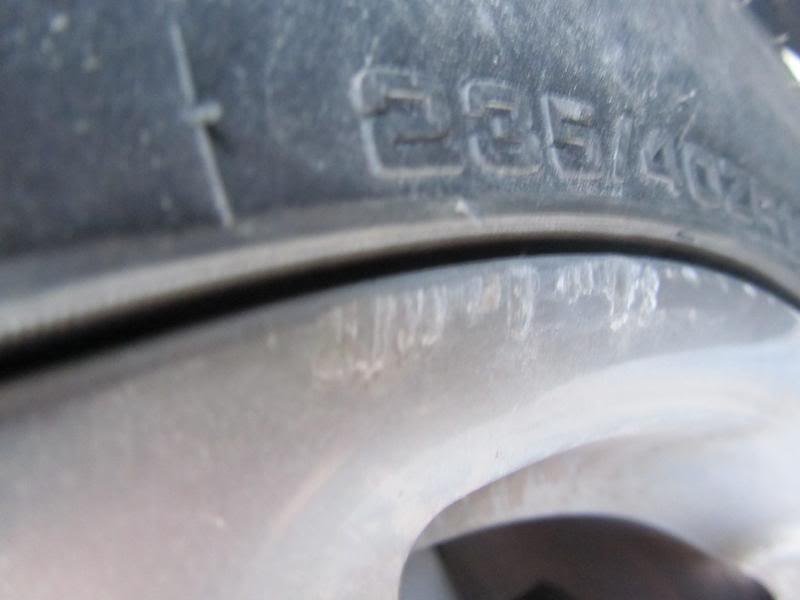

2-3 sånne på hver felg
Kan jeg sparkle slike sår som på bildene, eller må det sveises?

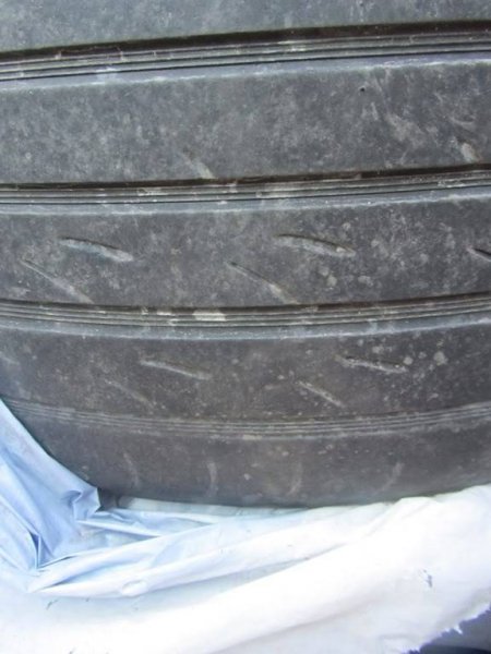

Dekka er utslitt.
Sårene ville jeg ha pussa ned og gjerne fått de vekk med litt fyller.
Sparkel kan du risikere at sprekker opp og faller av når sentrifugalkraften setter i sving når du begynner å kjøre med de.
Ingen av de ser så dype ut at du nok vil få det bra ved å pusse litt på de med litt grovt papir først.
Ja får begynne med å få revet av dekka og en skikkelig vask.
Får jeg pusset av lakken eller må jeg til med glassblåsing?
Har også hørt at noen bruker kjemisk stål til å fylle småsår. Noen som har erfaring med dette?
Kan godt være at det blir bra nok å slipe det ned, men synes noen av sårene så litt dype ut.
