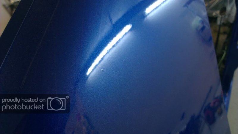

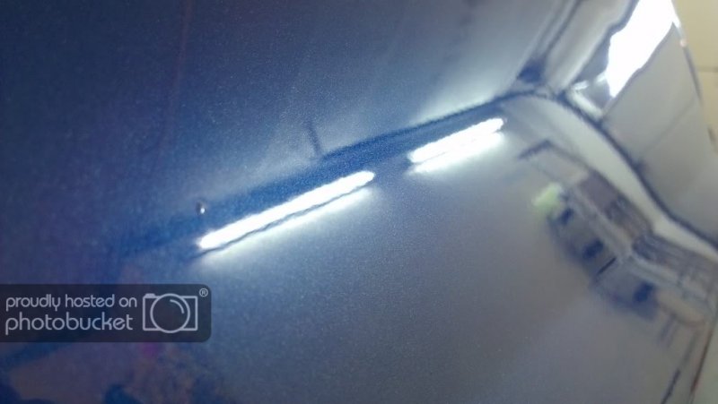

#1 Skrevet Juni 21, 2012 (endret) Har fått hellakkert bilen, og det er en del støv i lakken.. har klagd på det men han seier eg skal montere det meste på bilen og få det slipt bort seinere.. Hvem har erfaring med dette?? Her er et par av de værste.. 0 Del dette innlegget Lenke til innlegg Del på andre sider Flere delingsalternativer...

#3 Skrevet Juni 21, 2012 jo lengre lakken får herde før ein sliper støv/seg jo bedre er det 0 Del dette innlegget Lenke til innlegg Del på andre sider Flere delingsalternativer...
#4 Skrevet Juni 21, 2012 Hvor usynlig blir sliping av slikt? Nå er ikke jeg noen god lakkerer, men er dette en proff som har laget de taklysene så frynsete i kantene? Spesielt på nederste bilde. 0 Del dette innlegget Lenke til innlegg Del på andre sider Flere delingsalternativer...

#6 Skrevet Juni 21, 2012 dette er ikke noe problem, støv som dette fjerner jeg masse av hver dag på jobb. og som robert sier her så er det bra hvis lakken får lov å herde en stund før man fjerner dem. hvis man gjør dette riktig vil man ikke se at noe er gjort i det hele tatt 0 Del dette innlegget Lenke til innlegg Del på andre sider Flere delingsalternativer...
#7 Skrevet Juni 21, 2012 Hvor usynlig blir sliping av slikt? Nå er ikke jeg noen god lakkerer, men er dette en proff som har laget de taklysene så frynsete i kantene? Spesielt på nederste bilde. sliping av støv blir ikke synlig om han vet hva han gjør Regner med lakkerern har vært nervøs for sig og har derfor ikke lagt på mer klarlakk enn nødvendig Er ikke mer struktur i lakken der enn hva det er fra fabrikk på de fleste nye biler nå til dags, jeg for min del hadde mellomslipt og lagt på et par strøk til bare for å fjerne støv og samtidig få bedre finish 0 Del dette innlegget Lenke til innlegg Del på andre sider Flere delingsalternativer...
#8 Skrevet Juni 22, 2012 Hvor usynlig blir sliping av slikt? Nå er ikke jeg noen god lakkerer, men er dette en proff som har laget de taklysene så frynsete i kantene? Spesielt på nederste bilde. Lysene er montert hjemme i garasjen av pappa:) 0 Del dette innlegget Lenke til innlegg Del på andre sider Flere delingsalternativer...

#10 Skrevet Juni 22, 2012 Hvor usynlig blir sliping av slikt? Helt usynlig, sålenge du greier å polere bort slipemerkene i ettertid. Ingen hokuspokus det, har gjort mye av det selv. 0 Del dette innlegget Lenke til innlegg Del på andre sider Flere delingsalternativer...
