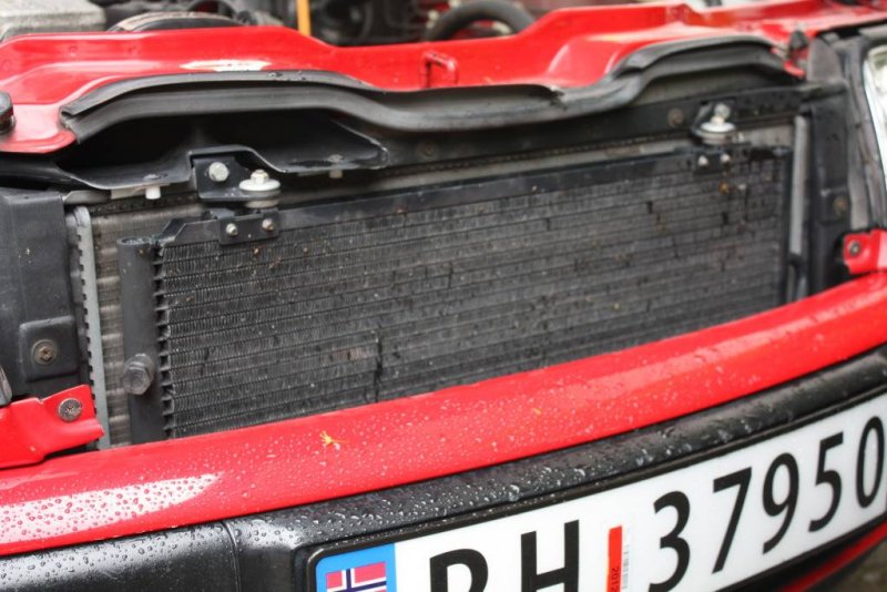

#1 Skrevet Juni 23, 2012 (endret) Hei. Skal skifte Airconditiongass på Audien min, å lurer på om det stemmer at det kun er èn kobling (istedenfor 2 som der på nye biler i dag) i radiatoren på disse bilene. Den ene koblingen jeg fant står i front på AC radiator. Hvordan vil dette itilfelle virke når apparatet vi har på jobb (Møller Bil Skadesenter) har 2 koblinger/slanger som skal kobles til. Må jeg da bruke ett annet type apparat ? Ikke så ofte vi fikser sånn gamle biler på jobb til daglig Her er ett bilde som viser koblingen til venstre på radiatoren. 0 Del dette innlegget Lenke til innlegg Del på andre sider Flere delingsalternativer...

#19 Skrevet Juni 27, 2012 aldri vært borti at det er mer enn en kobling på c4. Da har du ikke sett godt nok etter. Sjekket i dag og fant to stykk både på min 95 mod A6. Det så likt ut også på 94 mod S4, men der skrudde jeg ikke av trykkbryteren for å faktisk kontrollere slik jeg tidligere har gjort på A6: Et uttak i front ved radiator som angitt på bilde og et under en elektrisk trykkbryter oppå AC boksen i vannkassa. Sistnevnte ser man ikke før man skrur av trykkbryteren, og det gjør man selvfølgelig ikke hvis man ikke aner at det er en ventil under der som holder tett når ventil skrus av. 0 Del dette innlegget Lenke til innlegg Del på andre sider Flere delingsalternativer...
