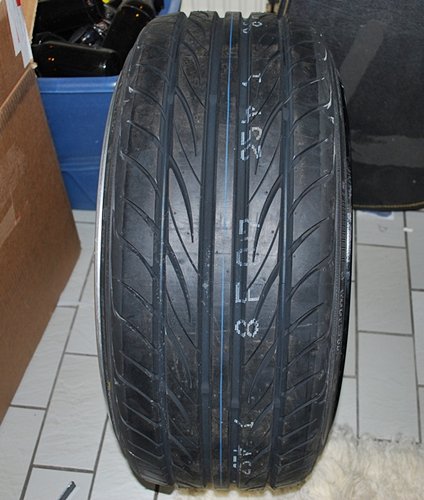

yokohama sdrive 205/40-18 9x18
215/35 vil vel gi omtrent samme strekk som 205/40
Acilles 215/40-18 9x18felg

Falken er et smalt dekk dette er 215/40-18 8.5x18
215/40-18 på 9x18 med samme falken dekk som over syntes det så bra ut jeg da på 8.5 og 9 felg
