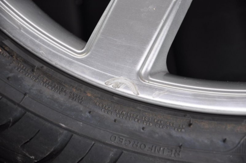

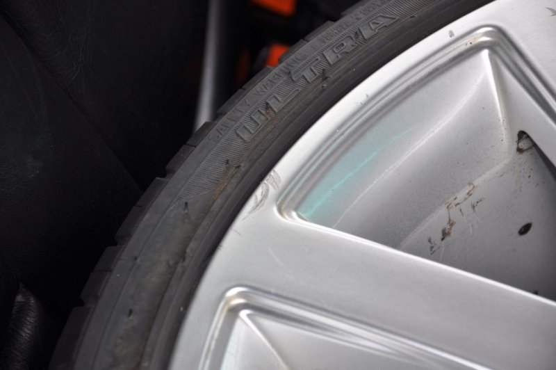

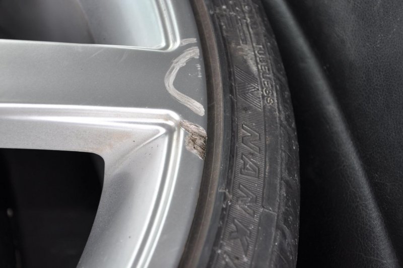

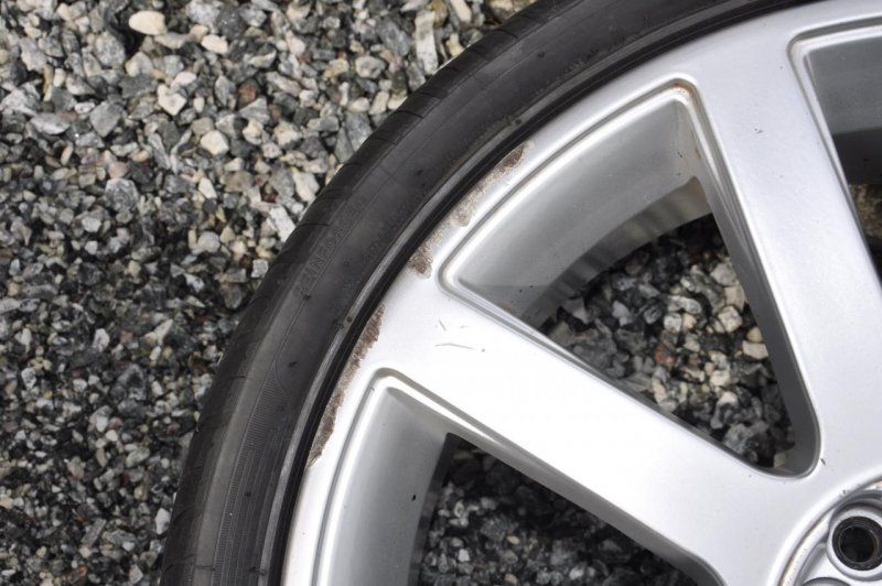

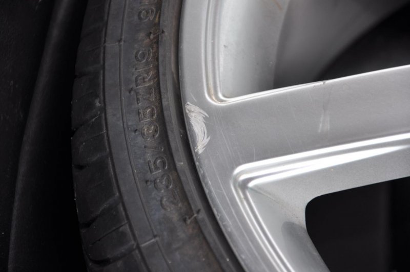

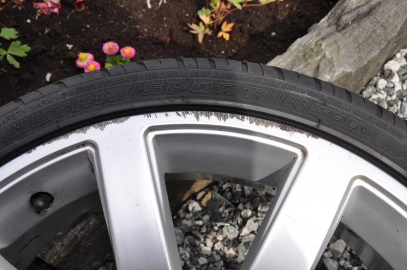

#9 Skrevet Juli 1, 2012 Her er bilde av felgene, tokk bare bilde av de verste plassene.. 0 Del dette innlegget Lenke til innlegg Del på andre sider Flere delingsalternativer...
#10 Skrevet Juli 1, 2012 Flere 0 Del dette innlegget Lenke til innlegg Del på andre sider Flere delingsalternativer...
