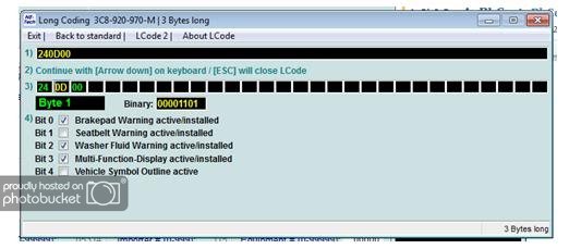

#1 Skrevet Juli 3, 2012 Noen som eventuelt vet hvordan dette kan gjøres på en 2011 Caddy ?. Ser bare ut som man kan velge noe som "group 1..4" - default er 4, og den aksepterer bare 1 som alternativ, uten at den hjalp å slå av alarmen....... 0 Del dette innlegget Lenke til innlegg Del på andre sider Flere delingsalternativer...

#8 Skrevet Juli 4, 2012 Nå driver jeg med Skoda, men da det meste på de er jo VW så vil jeg tro du har samme mulighet til å kode bort dette. VAS-tester som blir brukt da:) 0 Del dette innlegget Lenke til innlegg Del på andre sider Flere delingsalternativer...
#9 Skrevet Juli 4, 2012 Glemte å oppdatere denne - men fant ut av det, var bare å "scrolle" seg nedover under "long coding helper" til "Byte 1" viser, da får man en "option" om å slå av denne alarmen VAG-COM 0 Del dette innlegget Lenke til innlegg Del på andre sider Flere delingsalternativer...
