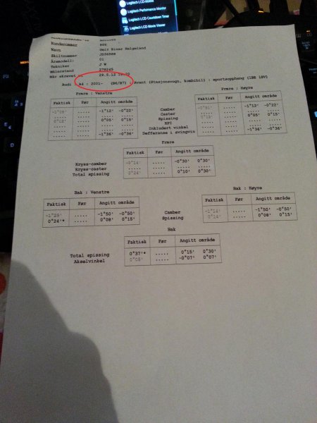

#5 Skrevet Juli 4, 2012 Lufttrykket skal være bra ja! bilen er ikke skamsenka akkurat så vil ikke tro at det skulle ha så mye og si. MEN så på papiret nå ( se vedlegg ) Men det står A4 2001 B6/B7 på papiret. kan det ha noe med saken og si? jeg sa til de på verkstedet at det var Audi a4 B5 ikke b6 som det kunne forveksles med PGA reg dato. 0 Del dette innlegget Lenke til innlegg Del på andre sider Flere delingsalternativer...

#7 Skrevet Juli 4, 2012 Er ikke sikker , bytte alle bærearmer før forstillingskontrollen så. Men de har jo registrert bilen min som B6 når det er en B5. Har det mye og si ? 0 Del dette innlegget Lenke til innlegg Del på andre sider Flere delingsalternativer...
#8 Skrevet Juli 4, 2012 Det kan ha litt å si, men merkelig at det skal slites sååå fort. Er det store felger og lavprofil du kjører på? Er jo ikke mer enn litt slakk i et endeledd på styringa som skal til, så slites det kjempefort med store hjul og lite og myk gummi. 0 Del dette innlegget Lenke til innlegg Del på andre sider Flere delingsalternativer...
#9 Skrevet Juli 4, 2012 Er ikke sikker , bytte alle bærearmer før forstillingskontrollen så. Men de har jo registrert bilen min som B6 når det er en B5. Har det mye og si ? Nah, tviler på det har så mye å si.. det stiller bare maks og min verdier.. Ser du på de aktuelle verdier så er ikke de så galne uansett hvilken bil du hadde hatt. Hehe.. 0 Del dette innlegget Lenke til innlegg Del på andre sider Flere delingsalternativer...
