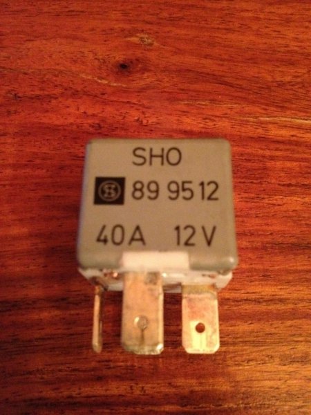

#33 Skrevet Juli 8, 2012 Så viften går ikke verken på pinne 2 eller 1.. Finner du releet det klikker i og kan ta bilde av undersiden pluss oversikten, det pleier å stå på siden. 0 Del dette innlegget Lenke til innlegg Del på andre sider Flere delingsalternativer...

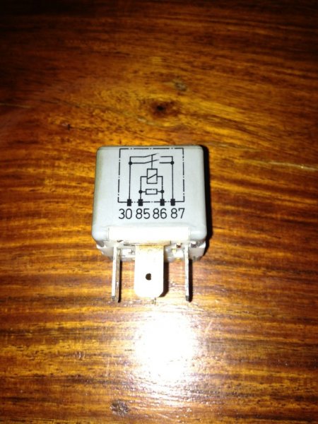

#35 Skrevet Juli 8, 2012 Men ut fra instruksjonsboken her, så ser det ut som det er ett rele til hvert av de2 trinnene? Nr 6, og nr 11 http://www.s2central.net/schematics/3B_S2/Norwegian/3B_Schematic_NO_p00.tif 0 Del dette innlegget Lenke til innlegg Del på andre sider Flere delingsalternativer...
#36 Skrevet Juli 8, 2012 Sånn ser releet ut:) 0 Del dette innlegget Lenke til innlegg Del på andre sider Flere delingsalternativer...
#37 Skrevet Juli 8, 2012 Perfekt, da stemmer tegningen min, 85 og 86 er det som bestemmer når releet skal aktiveres. Det "slår på" strømmen som venter på 30, og sender den ut på 87. Det du da gjør er å gå ut i bilen og ser om du har noe spenning på 30 (dvs. nede i sikringsboksen eller hvor releet satt) Du har strøm på 30, da prøver du å laske over til 87 også prøver du å tvangskjøre viften på nytt via kontakten til termobryteren. Går ikke viften er det ledningsbrudd ut til viften. Du har IKKE strøm på 30, da er det enten brudd eller en sikring som har gått. Jeg tror det da er en sikring. Noen ganger kan de se hele ut, og til og med fungere ved å pipe de med et multimeter, men de fungerer ikke når du setter den i. Da har du litt mer å feilsøke på EDIT: Du kan også teste releet utenfor bilen ved å teste om det piper når du kjører spenning på releet, via 85 og 86 0 Del dette innlegget Lenke til innlegg Del på andre sider Flere delingsalternativer...

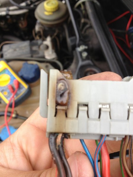

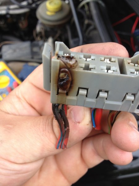

#39 Skrevet Juli 9, 2012 Ser ut til at feilen er lokalisert på kontakten under sikringsboksen! Skal prøve koble det på nytt med separate kabelsko nå 0 Del dette innlegget Lenke til innlegg Del på andre sider Flere delingsalternativer...
#40 Skrevet Juli 9, 2012 Oi! Der har du feilen din ihvertfall. Spørsmålet er hvorfor det har blitt så varmt der.. Kan det ha blitt dårlig kontakt og varmegang, eller har kabelen rett og slett blitt overbelastet, i så fall, hvorfor har ikke sikringen røket? Hva sier sikringsboksen at du skal ha av Ampere på kjølevifte-kretsen? 0 Del dette innlegget Lenke til innlegg Del på andre sider Flere delingsalternativer...
#41 Skrevet Juli 9, 2012 Sikringen er på 30amp, men dette er beregnet på den originale s2 vifta som er på 300-350w? Har rs2 vifte nå.. Så kan være overbelastning? En kollega trodde det kunne være irr/dårlig kontakt. Så får prøve koble opp nå og se om det blir liv:) før den røyk så gikk jo vifta en periode på kun full gass, så kan jo være derfor også litt overbelastning over lengere tid som kan ha gjort det? 0 Del dette innlegget Lenke til innlegg Del på andre sider Flere delingsalternativer...
#42 Skrevet Juli 9, 2012 Dårlig kontakt vil forårsake varmegang og kan se slik ut. Kunne vært greit å visst kvadraten på den strømkabelen, burde være minimum 2,5mm2 0 Del dette innlegget Lenke til innlegg Del på andre sider Flere delingsalternativer...
#43 Skrevet Juli 9, 2012 De 2 som er brendt er 2,5mm2 begge:) 0 Del dette innlegget Lenke til innlegg Del på andre sider Flere delingsalternativer...
#44 Skrevet Juli 9, 2012 Jeg ville reparert de for nå, rengjort kontaktflater så du er sikker på at det ikke er dårlig kontakt også tvangskjørt viften en stund for å så sjekke om kabelen har blitt unormalt varm. I så fall kan du være nødt til å måtte dimensjonere mer. Noen med rs2 vifte originalt som kan sjekke tverrsnittet på originalkabel? 0 Del dette innlegget Lenke til innlegg Del på andre sider Flere delingsalternativer...

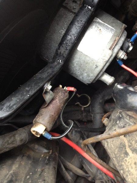

#46 Skrevet Juli 9, 2012 De 2 ledningene som var brendt, er de 2 som går inn i hver ende av denne motstanden? Ell hva nå dette er? De kommer fra samme pungt under på sikringsboksen? 0 Del dette innlegget Lenke til innlegg Del på andre sider Flere delingsalternativer...
