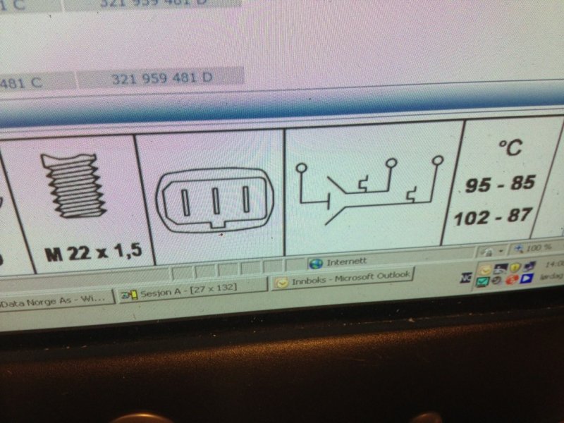

Så nå har jeg satt inn igjen org s2 vifta, lagt nye ledninger og koblet opp mot 2 separate releer, for å kunne bruke begge trinnene på vifta. Kjører en motstand fra det ene releet til vifta, slik at den kun får 8v på nivå 1.
Har også satt inn ny termobryter i radiatoren, men mistenker at den er defekt, for vifta starter fortsatt ikke..? Har testa at vifta funker om jeg gir den direkte 12v.
Kjører 12v inn på pinne 3/+ på termobryteren.
Kjører signal fra bryteren på 86 på rele og jord på 85, er dette riktig? Ell skulle det værtmotsatt?
Sånn ser "koblingskjemaet" til termobryteren ut:ImageUploadedByTapatalk1342875257.504602.jpg
Er det 12v ell jord som skal inn på stikket helt til venstre der??

Synes det høres rart ut om duhar fått en ny, defekt termobryter. Du kan teste sensoren ved å tilføre den temperaturen som er oppgitt også måle med et multimeter om den "kortslutter" når den blir varm nok.
85 og 86 på releet er det som styrer. Det skal være pluss og minus på hver sin side, mener at det er det samme. For du hører at det klikker i releet når du aktiverer det? Skal ihvertfall i prinsippet fungere slik du skriver..
Tja, det kommer helt ann på hva som er på andre siden :P Du sier at en av stikkene til termobryteren har +12v, det vil da være det stikket til venstre tenker jeg og da skal det være jord på de to andre for å aktivere (dette går vel til releet..?)

Nye føleren har jeg kobla med 12v inn på stikk til venstre i bilde, de 2 andre går til hvert sitt rele(på 86).
85 til jord.
30 til 12v.
87 til vifta.
På ledningen fra 87 på ene releet har jeg satt en motstand som gir 8v.

Okei, ta får du teste kretsen en gang til da..
1. Slå på tenningen til bilen
2. Ta stikket til føleren og koble det ifra
3. Ta så en ledning og sett den ene enden i den pinnen som har 12v
4. Sett andre enden av ledningen i en av de to andre. Dette simulerer at termobryteren har slått ut.. Starter viften?
Det klikker i releene, og vifta starter på ene punktet. Mistenker at den med motstand på er den som ikke starta.. Men da er det tydeligvis i orden den veien, så derfor jeg tror termobryteren ikke virker, eller ikke får det signalet den skl ha.
Må nesten koke sensoren for å vite om den er ok. Evt. kan du håpe på at det er en feil i ledningsnettet.
Har du koblet det slik?
+12v => Pinne inn på termobryter => Pinner ut av termobryter => Inn på rele (85/86)
Ja, sku stemme dette! Om jeg ikke har satt pluss inn på stikk 1 istedet for stikk 3(+) på kontakta da..? Kom til å tenke på det i kveld, så skl sjekke dette i morgen:)
Trinn 2 skulle fortsatt gått da.. Hmm
Med mindre termobryteren trenger 12v for å fungere, det høres litt rart ut men..
Termobryteren må vel ha 12v for å fungere? Ellers har den jo ikke noe strømsignal å sende videre til rele:)
Fått sett litt nøyere på det nå! Viser seg jeg har kjørt 12v på feil ledning inn på termoføleren:p så bare på fargen på ledningene og retningen inn på kontakta jeg, men viste seg at ledningene var fletta under den gummi hetta over kontakta:p nå har rett ledning strøm, og de 2 andre til trinn 1 og 2. Fikk også strømmen til å gå gjennom motstanden, slik at vifta fikk 2 hastigheter:) hadde ikke tid til å teste det med varm motor nå, men skl få gjort dette senere i dag:)
Fikk testa nå, kjørte bilen varm men vifta starta fortsatt ikke :o prøvde røre på kontakta, og da starta den og gikk i noen sekunder før den stoppa igjen.
Om jeg tjuvkobler den så funker alt utmerket! Så er fortsatt skeptisk til føleren!
