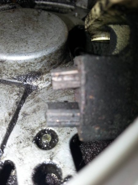

Skal ikke de være like lange?

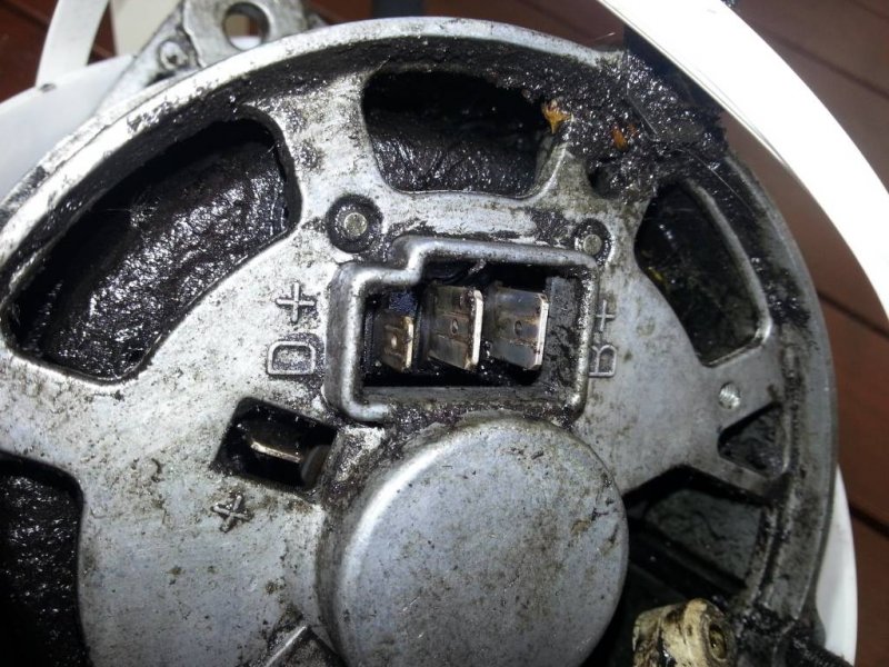

Det store "hullet" er der kontakten skal inn, så det er jo greit, men det lille hullet er merket med et + tegn, men der var det ikke koblet til noe kabel. Skal det være koblet inn en egen kabel fra + på batteriet ned til + på dynamoen?

De skal være like lange jo.

jeg ville stukket fingeren inn der børstene skal sitte (de to pinnene som ikke er like lange lenger) og kjent etter hvordan tilstand på akslingen til børstene er. er denne veldig slitt kan det være att du må bytte hele dynamoen. Jeg ville dog prøvd bytte børster først og sett hvordan ting gikk etter det.
Det lille hullet er jeg litt usikker på, mye mulig det ikke er til noe på denne bilen. alt du trenger av tilkoblinger skal sitte i den store kontakta.
