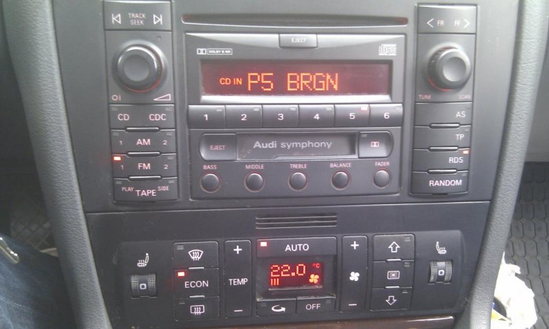

Glemte å ta før bildet, men lover dere. Det så helt jævelig ut. Cola nedover hele shiten og gamle eier har jo ikke gjort noe med det. Så alt mulig støv å drit hadde stivnet i det og virket nesten som det hadde herdet.. Måtte nesten skrape det av.
Slik ser det nå hvertfall ut nå. Og jeg kan si meg fornøyd.
Tar en rundt en annen dag hvor jeg går skikkelig å hjørnene osv.
