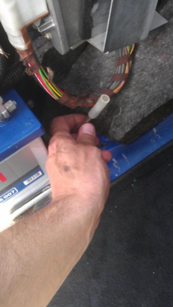

#5 Skrevet Juli 9, 2012 Takk, det var det! Sånn så det ut på venstre side: slangen videre opp til taket var borte Da var det kanskje ikke rart vannet kom ut over hjulene.. Det betyr vel da at jeg bør dra av alt av bekledning.. helst uten å ødelegge noe 0 Del dette innlegget Lenke til innlegg Del på andre sider Flere delingsalternativer...
