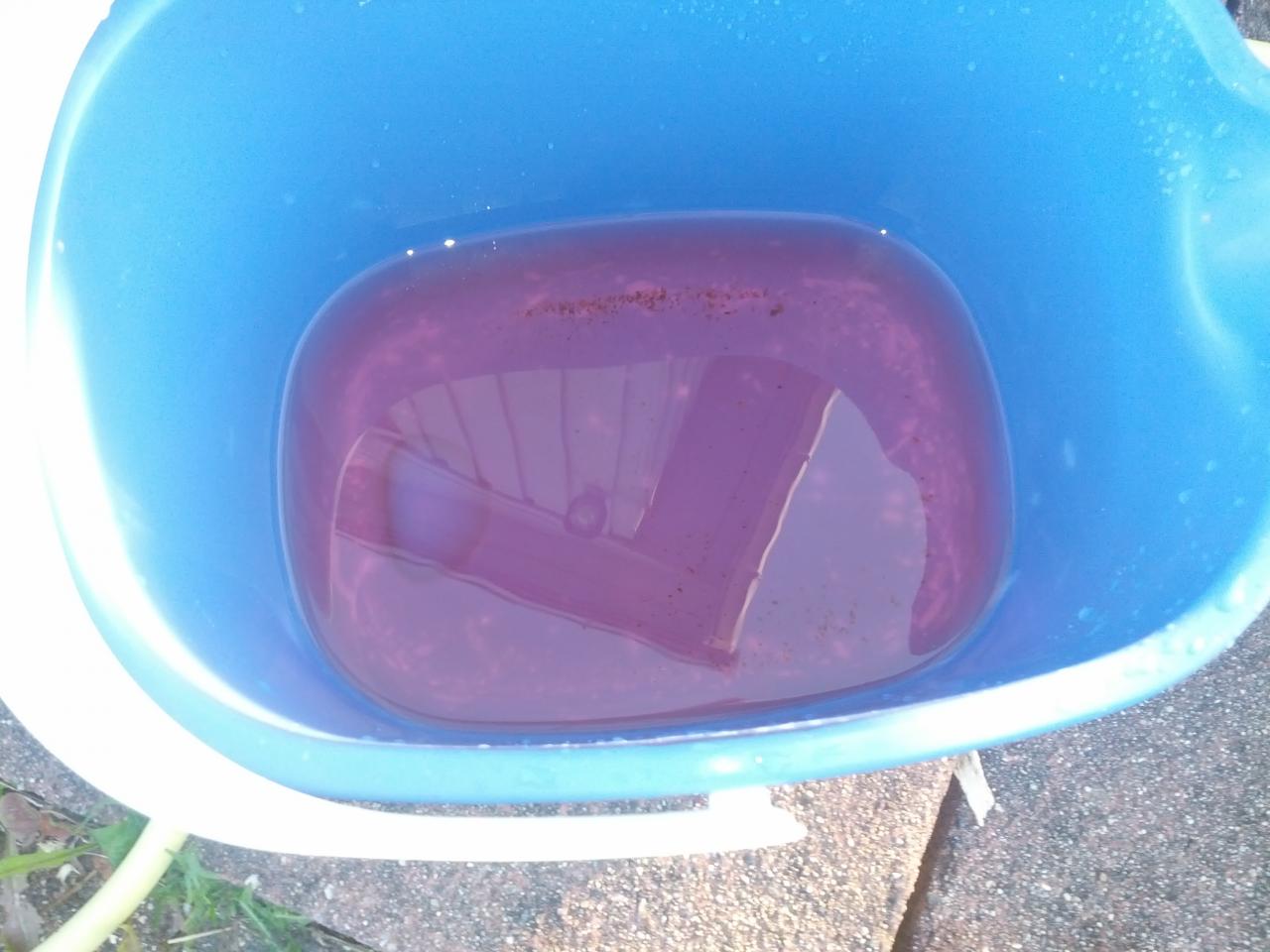

Har kjøpt inn nytt register, men tenkte å prøve å skylle gjennom en gang først, for å sjekke om eg kan sleppe den jobben, da kom det ut masse dritt når eg først tømte ut kjølevæske fra skruen nederst på radiatoren:
Tømt kjølevæske, 2 veker gammal (fra reg.reim skifte), dei kvite flekkane er fra bøtta

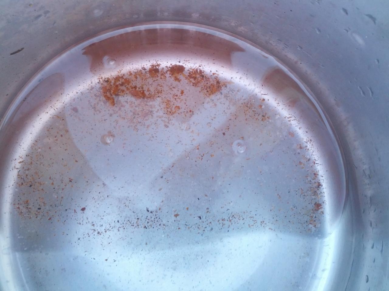

Deretter spyla eg gjennom registeret, først motsatt, deretter normal vei. Spyla vel ei par min kvar veg, pluss spyla tilbake i slangane slik det rann over fra ekspansjonstanken, der såg eg det kom ut en del småpartikler, bl.a. kvite små flak.
Rester fra spyling av register
No fungerer varmen meget godt, som før problema kom, kom til å med varme før nåla var nådd 60 grader, tidligare har eg måtta venta til 90 omtrent før eg har fått litt varme ut av den. Det kom også mykje varme ut fra fot-varmeren, og eg klarer ikkje å "tømme" registeret for varme ved å skru på full varme og full vifte på tomgang, fortsatt veldig varm luft.

Hei, rensa varmeregisteret og so spylte eg i begge røra(dei løse), slik at det blei overtrykk og kom ut vatn fra ekspansjonstanken.
Bra idè å rense heile ja, var akkurat ute å fyllte på kjølevæske igjen, når eg tappa ut vatnet kom det meir rusk ut, mengde ca midt mellom dei to bilda. So spørs om ikkje eg burda tatt radiatoren i samme slengen, men det er jo lett å få til, i forhold til å skifte varmeregisteret da..
